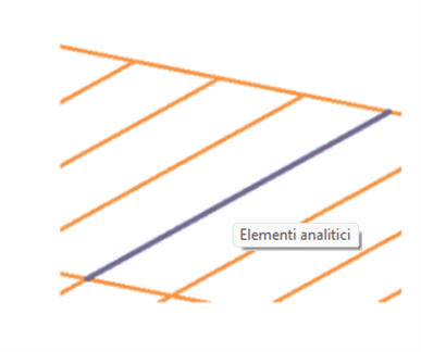

Tuttavia, a volte gli elementi analitici non rientrano in queste tolleranze. In questi casi, gli elementi analitici vengono connessi mediante regole specifiche dell'oggetto se gli elementi fisici associati sono connessi.
La regola di intersezione dei muri cerca, tra gli elementi selezionati, i muri fisici connessi che hanno elementi analitici associati non connessi.
Questi elementi verranno connessi.

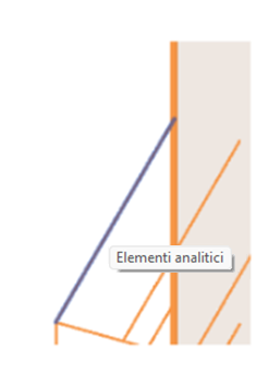

Questa regola cerca, tra gli elementi selezionati, le travi fisiche che sono connesse ai muri fisici e/o ai pilastri per mezzo della loro estremità e che hanno elementi analitici associati non connessi.
Questa regola cerca, tra gli elementi selezionati, le travi fisiche che sono supportate da altre travi fisiche per mezzo della loro estremità e che hanno elementi analitici associati non connessi.
