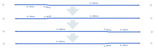

Durante il disegno o la modifica dell'armatura è possibile regolare manualmente la rotazione e l'orientamento della piega dell'armatura.
  1. Spostare la piega. Selezionare l'armatura.
  2. Premere la BARRA SPAZIATRICE per ruotare l'orientamento della forma dell'armatura e della piega.
  3. Invertire l'orientamento della piega. Selezionare l'armatura.
  4. Fare clic sulla scheda Modifica | Armatura strutturalegruppo Modalità (Modifica disegno).
  5. Fare clic su per invertire l'orientamento della piega.
  6. Per visualizzare l'orientamento della piega, fare clic sul Modifica | Armatura strutturalescheda Modifica disegno armaturagruppo Modalità (Termina modalità di modifica).
  7. Ruotare le pieghe. Selezionare l'armatura.
  8. Nella tavolozza Proprietà, modificare i parametri Rotazione all'inizio e/o Rotazione alla fine.
  9. Fare clic sulla scheda Modifica | Armatura strutturalegruppo Modalità (Modifica disegno). Nella tavolozza Proprietà, modificare i parametri Rotazione all'inizio e/o Rotazione alla fine.
  10. Fare clic sulla scheda Modifica | Armatura strutturalegruppo Modalità (Modifica famiglia). Fare clic sulla scheda Modificagruppo Proprietà (Tipi di famiglia). Nella finestra di dialogo Parametri di forma dell'armatura, modificare i parametri Rotazione all'inizio e/o Rotazione alla fine. In questo modo si modifica la rotazione delle pieghe o dei ganci per tutte le barre che utilizzano questa forma, una volta caricata nel progetto.
