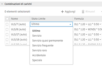

Stato limite
Nella colonna Stato limite della tabella Combinazione di carichi, selezionare lo stato limite per ciascuna combinazione di carichi: Ultimo, Servizio, Quasi permanente, Servizio frequente, Servizio raro, Accidentale e Speciale.

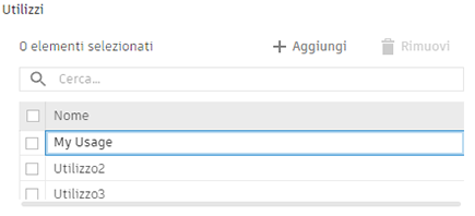

Utilizzi dei carichi
Per creare, modificare o eliminare l'utilizzo di un carico:
  1. Fare clic su Analizza Modello analitico (Condizioni e combinazioni di carichi).
  2. Fare clic sulla scheda Gestisci attributi.
  3. Espandere Utilizzo combinazione di carichi.
  4. Fare clic su Aggiungi.
  5. Modificare il nome del nuovo utilizzo aggiunto.
Il parametro di utilizzo della combinazione di carichi può essere definito dall'utente, ad esempio non portante, laterale o combinato.
