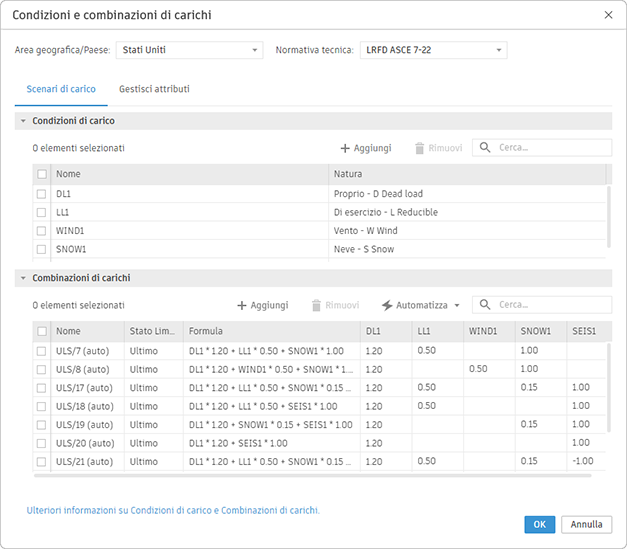

Condizioni e combinazioni di carichi
Utilizzare la finestra di dialogo Condizioni e combinazioni di carichi per aggiungere condizioni di carico, allinearle alla natura di carico specificata dalla normativa tecnica e utilizzarle nelle combinazioni di carichi.
È inoltre possibile automatizzare la creazione di combinazioni di carichi utilizzando la normativa tecnica specifica.
È possibile salvare i dati relativi alla condizione di carico e alla combinazione di carichi nei file modello di Revit e riutilizzarli in altri progetti. Vedere Modelli di progetto. Inoltre, è possibile importare queste informazioni da altri progetti utilizzando Trasferisci standard di progetto. Vedere Trasferimento di standard di progetto.
