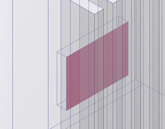

Nei passaggi riportati di seguito ci concentreremo sulle interferenze nel modello. Due parti interferenti diventeranno tre parti quando vengono importate in Autodesk® CFD, il volume dell'interferenza diventerà il suo volume. Queste parti aggiuntive possono creare confusione durante l'elaborazione preliminare e causare errori della mesh.
Nota Inoltre, a causa delle interferenze, l'importazione della geometria da alcuni strumenti CAD potrebbe non riuscire.
  1. Selezionare Interferenze dal metodo preferito (barra multifunzione, menu a discesa o menu contestuale tramite tasto destro del mouse).
  2. Selezionare la Parte primaria.
    Nota Vediamo solo una piccola interferenza tra un chip e l'alloggiamento.
    interferenze nel MAT
