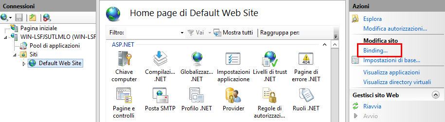

  1. Avviare Internet Information Services, se non è già in esecuzione.
  2. Espandere la struttura Siti, quindi selezionare il sito Web che ospita la directory virtuale di AutodeskDM. Nell'immagine seguente, il sito Web è il sito Web predefinito. Selezionare il sito Web di default e fare clic su Binding nel riquadro Azioni.
  3. Rimuovere le associazioni https.
  4. Se l'associazione http di default è già stata rimossa, fare clic su Aggiungi e verificare che il tipo impostato sia http e che la porta impostata sia 80, quindi fare clic su OK.

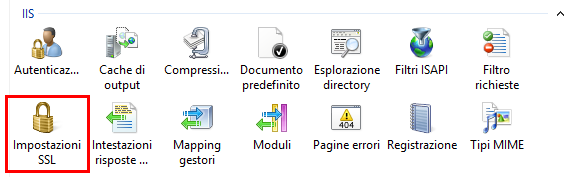

  5. Selezionare la directory virtuale AutodeskDM > Services e fare doppio clic sul pulsante Impostazioni SSL.
  6. Nella pagina Impostazioni SSL, deselezionare l'opzione Richiedi SSL.
  7. Fare clic su Applica nel riquadro Azioni.
  8. Ripetere i passaggi da 5 a 7 per AutodeskDM > Services > Filestore.
