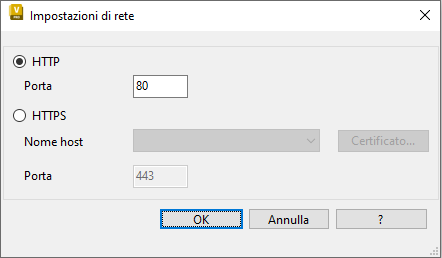

Fare clic su Impostazioni per configurare o modificare la configurazione di rete.
Nella finestra di dialogo Impostazioni di rete, configurare le impostazioni di rete per accedere al server del Vault.
Accesso al server del Vault tramite HTTP
Accesso al server del Vault tramite HTTPS
Selezionare HTTPS per accedere al server del Vault tramite https.
Fare clic su Certificato per configurare SSL con un nuovo certificato.
Nella finestra di dialogo Selezionare un certificato, selezionare il certificato SSL da un elenco di certificati attendibili.
Fare clic su Visualizza il certificato per visualizzare i dettagli del certificato.
Selezionare il nome host.
Modificare il numero di porta per impostare una porta SSL diversa per la connessione. La porta di default è 443.
Fare clic su OK.

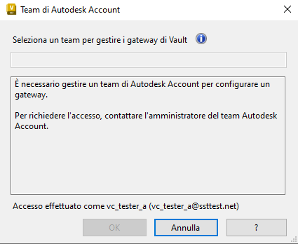

Visualizzare, configurare e gestire i gateway per Vault.
Per ulteriori informazioni, vedere Gateway di Vault.

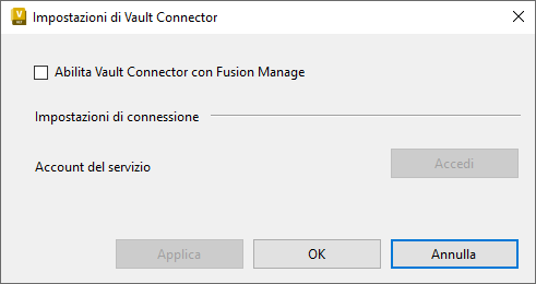

Abilitare e configurare il servizio Vault Connector.
Per ulteriori informazioni, vedere Configurazione di Vault Connector.
