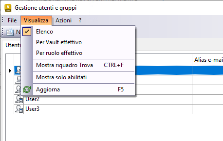

Visualizzare i profili utente in un elenco non strutturato, un elenco raggruppato in base ai Vault effettivi a cui l'utente può accedere o un elenco raggruppato in base ai ruoli effettivi.
Selezionare Strumenti > Amministrazione > Impostazioni globali.
Nella finestra di dialogo Impostazioni globali, selezionare la scheda Protezione.
Fare clic su Gestisci accesso.
Nella finestra di dialogo Gestione utenti e gruppi, selezionare la scheda Utenti. È possibile elencare gli account utente in tre modi diversi:
È inoltre possibile visualizzare il numero di utenti selezionati e il numero totale di utenti visualizzati nella parte inferiore della finestra di dialogo Gestione utenti e gruppi.

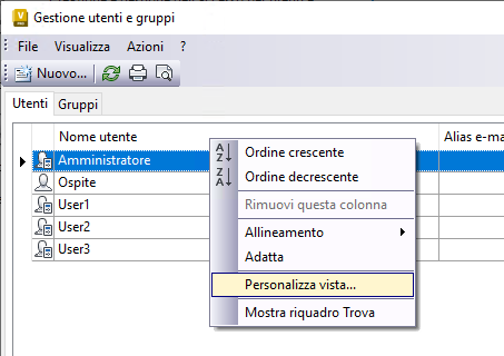

Personalizza vista
È possibile personalizzare la visualizzazione aggiungendo o rimuovendo campi colonna. Personalizzando la vista, la gestione degli utenti risulta più adeguata alle esigenze specifiche.
Fare clic con il pulsante destro del mouse sull'intestazione di una colonna e scegliere Personalizza vista per aprire la finestra di dialogo Personalizza vista. Fare clic su Campi per controllare le colonne e i campi visualizzati nella vista. Inoltre, è possibile scegliere se visualizzare le linee griglia o includere il ridimensionamento automatico delle colonne facendo clic sul pulsante Altre impostazioni nella finestra di dialogo Personalizza vista. Fare clic su Ripristina per ripristinare la vista alle impostazioni di default del prodotto. Per ulteriori informazioni, vedere Personalizzazione della vista.
