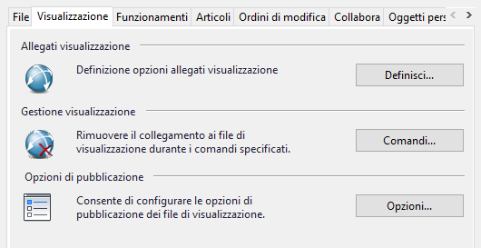

Nella finestra di dialogo Impostazioni del Vault, scheda Visualizzazione, è possibile configurare gli allegati di visualizzazione, la gestione dei file di visualizzazione e le impostazioni di pubblicazione.
Accesso alla scheda Visualizzazione nella finestra di dialogo Impostazioni del Vault
  1. Fare clic su Strumenti > Amministrazione > Impostazioni Vault.
  2. Nella finestra di dialogo Impostazioni Vault, selezionare la scheda Visualizzazione.
Allegati visualizzazione
È possibile abilitare o disabilitare gli allegati dei file, specificare il percorso in cui gli allegati di visualizzazione vengono pubblicati e abilitare o disabilitare gli avvertimenti DWF facendo clic su Definisci nella sezione Allegati visualizzazione.
Gestione della visualizzazione
Le opzioni di Gestione visualizzazione consentono di specificare i comandi per l'interruzione del collegamento tra un file di dati nel Vault e il file di visualizzazione corrispondente.
Opzioni di pubblicazione
