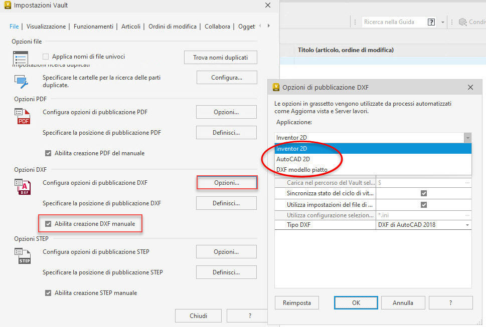

  1. Fare clic su Strumenti > Amministrazione > Impostazioni Vault.
  2. In Opzioni DXF, fare clic sul pulsante Opzioni per aprire la finestra di dialogo Opzioni di pubblicazione DXF e configurare le impostazioni di pubblicazione DXF.
  3. Scegliere un'applicazione e selezionare le impostazioni desiderate.
Selezionare la casella Abilita creazione DXF manuale per creare un file DXF senza dover modificare lo stato del ciclo di vita di un file di disegno. Il comando Crea PDF è disponibile nella barra degli strumenti, nel menu contestuale e nel menu Azioni.
