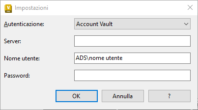

  1. Nella stazione di lavoro in cui si desidera elaborare i lavori, accedere al menu Start di Windows® e selezionare Autodesk Data Management ► Autodesk Job Processor [versione] per Vault per avviare l'applicazione Job Processor.
  2. Selezionare Amministrazione ► Impostazioni per visualizzare la finestra di dialogo Impostazioni.
    Nota: Il menu Impostazioni è abilitato solo se il Job Processor viene sospeso.
  3. Selezionare il metodo di autenticazione appropriato:
    • Account Vault: sono necessari un nome utente e una password specifici per Vault.
      Nota: Se l'amministratore ha applicato un criterio per le password e la password corrente non soddisfa i requisiti, verrà visualizzato un messaggio di richiesta per modificare la password dell'account Vault. Accedere tramite Thick Client o contattare l'amministratore per modificare la password.
    • Account Windows: vengono utilizzate le credenziali di Active Directory di Windows già immesse.
    • ID Autodesk: vengono utilizzate le credenziali dell'ID Autodesk.
  4. Specificare il server da cui il Job Processor deve rilevare i lavori da elaborare.
  5. Immettere il nome e la password dell'utente per la stazione di lavoro in questione. Se si utilizza Windows Active Directory, queste informazioni vengono immesse automaticamente.
    Se si seleziona l'ID Autodesk, sarà necessario accedere al proprio Autodesk Account.
    • Nella finestra di dialogo Autodesk - Accedi, immettere l'indirizzo e-mail utilizzato per la registrazione del proprio account.
    • Immettere la password.
    • Fare clic su Accedi.
  6. Fare clic su OK.
  7. Selezionare File > Riprendi per eseguire il login al server specificato.
