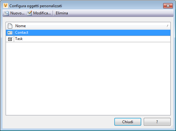

Accesso alla finestra di dialogo Configura oggetti personalizzati
È possibile creare, modificare ed eliminare definizioni di oggetti personalizzati.
Nota: È necessario essere un amministratore per creare e modificare definizioni di oggetti personalizzati.
Accesso
  1. Fare clic su Strumenti > Amministrazione > Impostazioni Vault.
  2. Nella finestra di dialogo Impostazioni Vault, selezionare la scheda Oggetti personalizzati.
  3. Fare clic su Configura per aprire la finestra di dialogo Configura oggetti personalizzati.
