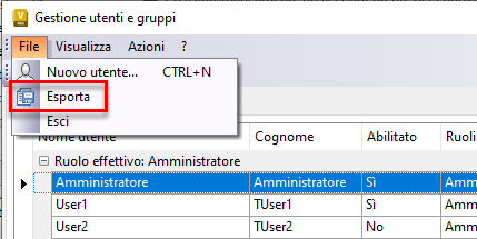

Come esportare l'elenco di utenti o gruppi:
Nella finestra di dialogo Gestione utenti, selezionare la scheda Utenti per esportare il profilo utente oppure selezionare la scheda Gruppi per esportare il profilo del gruppo.
Fare clic su File > Esporta.
Specificare la posizione in cui esportare il file e fare clic su OK.
