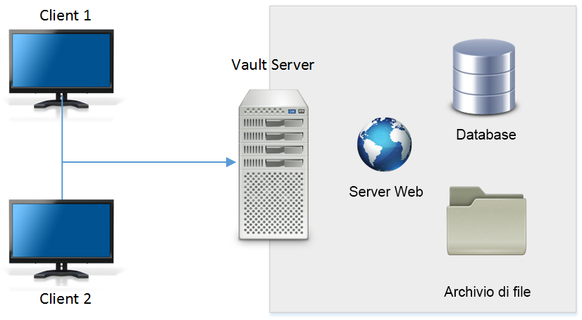

Nel server del Vault vengono memorizzati e mantenuti i file e i metadati che compongono il Vault. Questi dati vengono gestiti da Microsoft SQL Server, un database relazionale di Microsoft. Il software del server può essere installato su un server o su una stazione di lavoro condivisi da tutti gli utenti. Per un utente singolo, è possibile installare il server insieme al client su una sola stazione di lavoro indipendente.
Il Vault Server è costituito da tre componenti principali: un server Web, un database e un archivio di file. La figura seguente illustra la configurazione di base dei componenti.
Server di database
Il server di database tiene traccia di tutte le relazioni tra i dati. Funge da catalogo della libreria, contenente indici e puntatori relativi a dove reperire informazioni correlate. Per default, con Autodesk Vault 2021 Data Management Server viene installato Microsoft® SQL Express Adv 2017. Dopo aver installato i componenti di Autodesk Data Management Server, è possibile aggiornare Microsoft SQL Express Adv 2017 in qualsiasi momento.
Vedere Requisiti di sistema di Vault e le informazioni sull'aggiornamento di Vault nel Manuale di installazione di Vault.
Archivio di file
L'archivio di file e il server di database operano in combinazione. Il database fornisce le informazioni di indice relative alla posizione dei file. L'archivio di file rappresenta il percorso protetto del server in cui i file vengono memorizzati.
Nota: Non spostare, eliminare o modificare mai un file direttamente nell'archivio dei file. Utilizzare la console di Autodesk Data Management Server per gestire l'archivio di file.
Server Web
Autodesk Data Management Server richiede l'installazione di Windows Internet Information Services (IIS).
Nota: Se IIS non è presente sul computer in cui è installato il server e sono necessarie più installazioni per utenti singoli, installare IIS prima di Autodesk Vault Server.
Nota: Potrebbe essere necessario il supporto di installazione originale di Microsoft Windows per completare l'installazione di IIS.
Autodesk Vault Server è un'applicazione Web che utilizza servizi Web per gestire la comunicazione tra i client e il server. L'interazione tra i client e il server è simile al metodo di comunicazione utilizzato da un browser Web per comunicare con un sito Internet. I servizi Web utilizzano metodi HTTP standard e comunicano per impostazione predefinita attraverso la porta 80 del server Web. Per le configurazioni multiutente è necessario Microsoft IIS.
