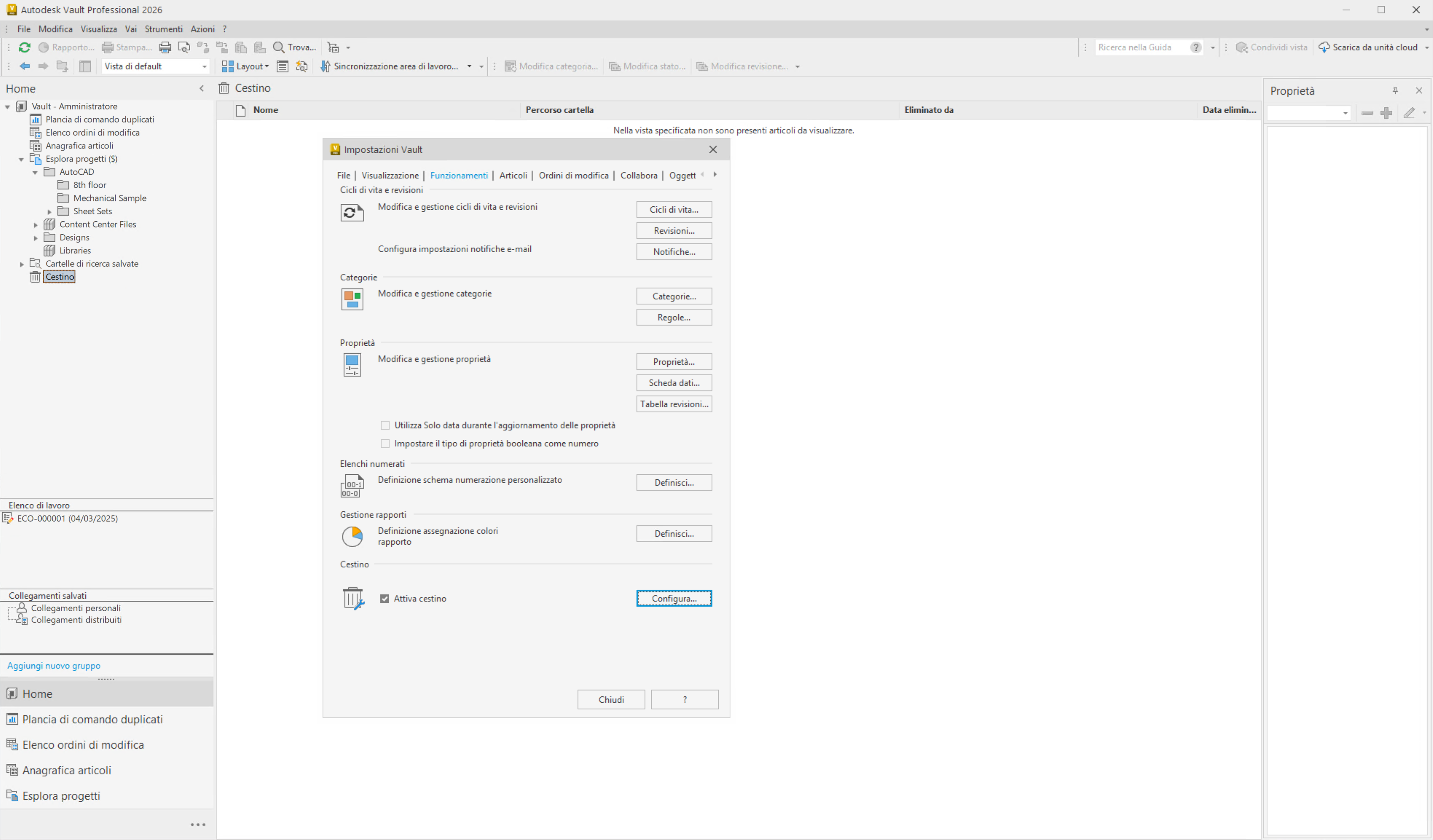

Gli amministratori possono abilitare o disabilitare la funzionalità Cestino nella scheda Impostazioni Vault > Funzionamento. Una volta disabilitata la funzionalità Cestino, il flusso di lavoro Elimina tornerà ad eliminare definitivamente il file o la cartella.

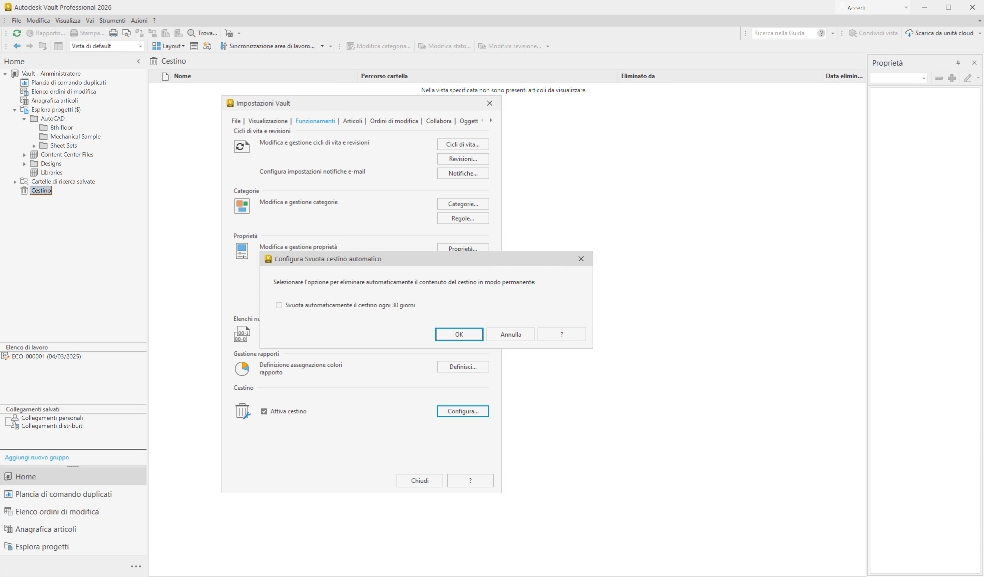

In qualità di amministratore, è possibile scegliere di rimuovere automaticamente gli oggetti dal Cestino 30 giorni dopo l'eliminazione o di svuotare il Cestino manualmente in qualsiasi momento. È possibile eseguire le seguenti azioni all'interno del flusso di lavoro Cestino:
