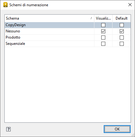

  2. Nella barra degli strumenti, fare clic su Opzioni > Schema di numerazione > Configura per aprire la finestra di dialogo Schemi di numerazione.
  3. Selezionare la casella di controllo Visualizzato per impostare lo schema di numerazione da visualizzare come pulsante vista nel gruppo Schemi di numerazione.
  4. Selezionare la casella di controllo Default per impostare uno schema di numerazione come default.
  5. Fare clic su OK.
Nota: Gli utenti che non dispongono dell'autorizzazione per impostare il valore di default o configurare lo schema di numerazione non possono apportare modifiche.
