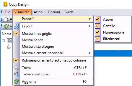

Gruppi
Selezionare i gruppi da visualizzare nella finestra di dialogo Copy Design.
Layout
Personalizzare l'aspetto della griglia principale. È possibile scegliere tra tre viste:
  • Vista struttura: visualizza l'assieme in una configurazione di organizzazione che mostra la gerarchia dell'assieme e dei file associati nel processo di copia. Consente di comprendere la relazione di tutti i file coinvolti nel processo di copia. Di seguito sono elencate le operazioni disponibili nella Vista struttura: Trova, Trova e sostituisci, modifica del nome del file, modifica del percorso del file, impostazione dello schema di numerazione, impostazione dell'azione di copia e trascinamento della selezione nel gruppo Cartelle.
  • Vista elenco: visualizza tutti i file associati al file selezionato nel processo di copia. Di seguito sono elencate le operazioni disponibili nella vista elenco: Trova, Trova e sostituisci, modifica del nome del file, modifica del percorso del file, impostazione dello schema di numerazione, impostazione dell'azione di copia, filtro e raggruppamento delle colonne.
  • Vista cartelle: visualizza la cartella di destinazione in cui vengono inseriti i nuovi file al termine del processo di copia. Di seguito sono elencate le operazioni disponibili nella Vista cartelle: Trova, Trova e sostituisci, modifica del nome del file, modifica del percorso del file, impostazione dello schema di numerazione, impostazione dell'azione di copia e trascinamento della selezione nel gruppo Cartelle.
FunzioneVista strutturaElencoVista cartelle
Trova
Trova e sostituisci
Modifica il nome del file
Modifica il percorso del file
Imposta schema di numerazione
Trascinamento nel gruppo Cartelle
Imposta azione di copia
Filtro colonna
Raggruppamento
Mostra linee griglia
Selezionare per attivare/disattivare la visualizzazione delle linee nella griglia.
Mostra bande
Selezionare per attivare/disattivare la visualizzazione di bande di colore nella griglia.
Mostra vista disegno

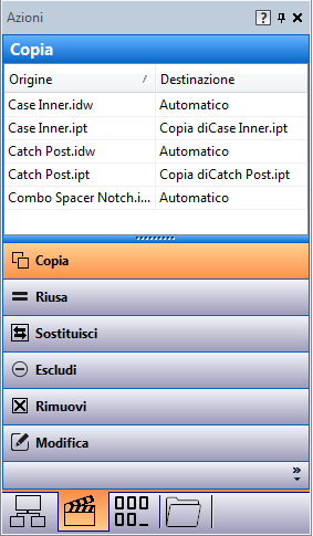

Azioni
Il gruppo Azione consente di rivedere le operazioni assegnate per essere eseguite sui file nella vista principale.
Dopo aver configurato il file nella vista principale, è possibile utilizzare il pannello Azione per filtrare i file in base all'operazione assegnata loro. Le operazioni assegnate comprendono copiato, riutilizzato, sostituito, escluso, rimosso o modificato.
Nota: È anche possibile impostare le operazioni delle azioni trascinando i file dalla griglia principale sul pulsante dell'operazione desiderata nel gruppo Azioni.
Per ulteriori informazioni, vedere il gruppo Azioni.
