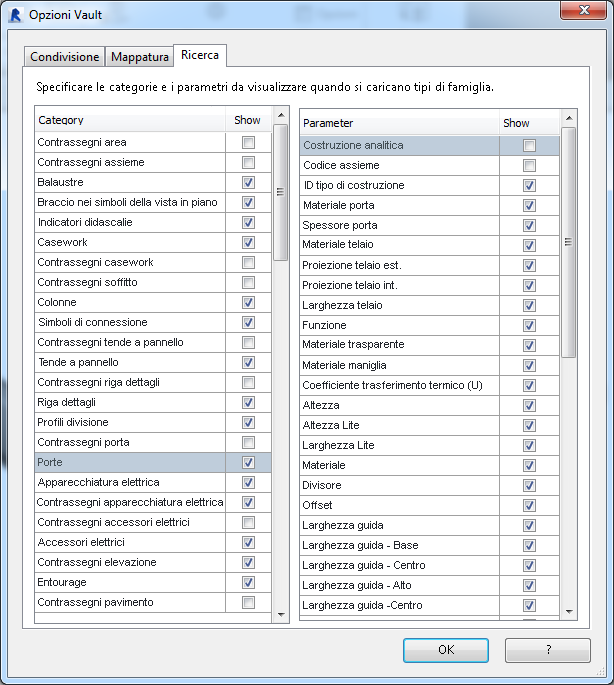

È possibile controllare le categorie e i parametri visualizzati nelle ricerche nel riquadro sinistro della finestra di dialogo Carica famiglia, configurando le impostazioni della scheda Ricerca nella finestra di dialogo Opzioni Vault.
Ad esempio, è possibile determinare i tipi di parametri visualizzati per la categoria Porte e indicare se si desidera che Balaustri ed Estremità dettaglio siano visualizzate come categorie.
Configurazione delle opzioni di ricerca
Fare clic su Opzioni nella barra multifunzione del modulo aggiuntivo Vault.
Selezionare la scheda Ricerca nella finestra di dialogo Opzioni Vault.
Compare un elenco di tutte le categorie indicizzate nel Vault.
Selezionare la casella di controllo per le categorie che si desidera visualizzare nella ricerca delle famiglie.
Per default, sono selezionate tutte le categorie.
Selezionare una categoria per modificare i relativi parametri.
Selezionare la casella di controllo per ciascun parametro da visualizzare nell'elenco dei parametri durante la ricerca di questa categoria.
Fare clic su OK per salvare le modifiche.
Opzioni di selezione rapida per parametri di categoria
È possibile selezionare manualmente i parametri da visualizzare nelle ricerche o selezionarli tutti per una determinata categoria, deselezionarli tutti per una categoria o selezionare un determinato parametro tra tutte le categorie utilizzando il menu contestuale.
Selezionare una categoria.
Effettuare una delle operazioni seguenti:
