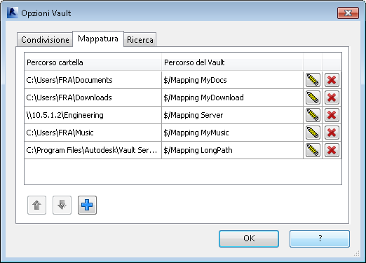

Associare una cartella locale, di rete o di Revit Server ad una cartella del Vault nella scheda Mappatura della finestra di dialogo Opzioni Vault.
Crea una nuova mappatura
Fare clic su Opzioni nella scheda della barra multifunzione di Vault per avviare la finestra di dialogo Opzioni Vault.
Selezionare la scheda Mappatura.
Fare clic su Aggiungi
per avviare la procedura guidata Creazione mappatura.
Selezionare se si desidera associare una cartella locale o una cartella di Revit Server ad una cartella nel Vault.
Immettere il percorso della cartella o fare clic sui puntini di sospensione per individuarla.
Se si sta sfogliando, selezionare la cartella da mappare.
Fare clic su Avanti.
La procedura guidata Creazione mappatura convalida il percorso specificato.
Nella schermata Selezionare la cartella del Vault della procedura guidata Creazione mappatura, specificare il percorso o fare clic sui puntini di sospensione (...) per individuare la cartella del Vault a cui verrà eseguita l'associazione della cartella del file system o di Revit Server.
Fare clic su Avanti per convalidare la mappatura.
Se la mappatura è valida, viene visualizzata una conferma che mostra la nuova configurazione di mappatura.
Se la mappatura non è valida, viene visualizzato un messaggio di errore e la procedura guidata visualizza le impostazioni utilizzate. Può verificarsi un errore se una o entrambe le cartelle mappate fanno già parte di una configurazione di mappatura esistente. Modificare le impostazioni di mappatura e fare clic su Avanti per convalidare le modifiche.
Fare clic su Fine per chiudere la procedura guidata.
Fare clic su OK nella finestra di dialogo Opzioni Vault per salvare le modifiche della mappatura.
Modifica di una mappatura
Fare clic su Modifica
per avviare la procedura guidata Modifica mappatura.
Se necessario, modificare il percorso della cartella da mappare nella schermata Selezionare la cartella da mappare della procedura guidata.
Se necessario, modificare il percorso della cartella del Vault a cui viene mappata la cartella del file system o di Revit Server.
Eliminazione di una mappatura
Riordinare le mappature
Le mappature vengono elencate in ordine di priorità.
