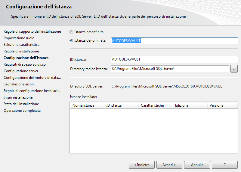

  6. Nella finestra Configurazione istanza, selezionare Istanza denominata e immettere il nome. È possibile utilizzare "AutodeskVault", ad esempio, oppure specificare un nome di istanza personalizzato.
  7. Fare clic su Avanti.

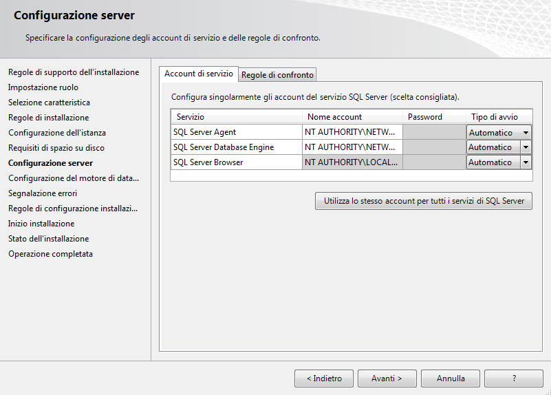

  8. Nella finestra Configurazione server selezionare la scheda Account di servizio.
    • Specificare l'account NT AUTHORITY\NETWORK SERVICE per il motore di database di SQL Server. È possibile utilizzare anche l'account di sistema locale. Se si intende eseguire backup e ripristini in posizioni remote, specificare un Account utente di dominio. Impostare il tipo di avvio su Automatico.
  9. Fare clic su Avanti.

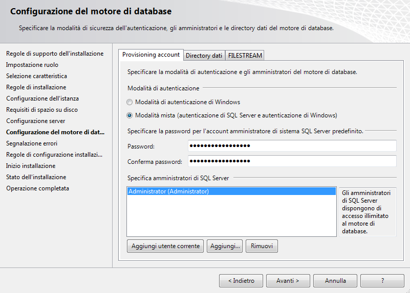

  10. Nella finestra Configurazione del motore di database, selezionare la scheda Configurazione server, quindi eseguire le seguenti operazioni:
    1. Selezionare Autenticazione in modalità mista e impostare la password dell'amministratore di sistema. La password per l'account SA utilizzata in un'installazione di default è AutodeskVault@26200.
    2. Aggiungere l'account di amministratore locale (o l'account desiderato) come amministratore di SQL Server. Solo gli utenti di Windows indicati in questa finestra di dialogo detengono diritti di accesso completi a SQL Server. Tutti gli altri login di Windows vengono considerati account Guest.
  11. Fare clic su Avanti.

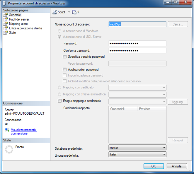

Creazione di un account di accesso a SQL
  1. Aprire Microsoft SQL Server Management Studio.
  2. Espandere la cartella Sicurezza -> Login.
  3. Fare clic con il pulsante destro del mouse sulla cartella Login e selezionare Nuovo login.
  4. Immettere VaultSys per il nome dell'accesso.
  5. Selezionare Autenticazione SQL Server.
  6. Digitare SuperMan769400006! come password.
  7. Deselezionare la casella di controllo Applica criteri password.
  1. Selezionare la pagina Ruoli server.
  2. Selezionare le caselle di controllo corrispondenti ai seguenti ruoli:
    • dbcreator
    • pubblico
    • setupadmin
  3. Fare clic su OK per creare l'account.

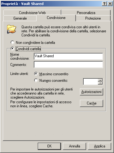

  1. Scegliere un percorso di rete, quindi creare una cartella.
  2. Fare clic con il pulsante destro del mouse sulla nuova cartella, quindi selezionare Condivisione e protezione.
  3. Nella finestra di dialogo Proprietà, fare clic su Condividi cartella.
  4. Immettere un nome per la cartella condivisa.
  5. Nel campo Commento, immettere Cartella di rete condivisa per Autodesk Vault.
  6. Fare clic su Autorizzazioni.
  7. Nella finestra di dialogo Autorizzazioni, fare clic su Aggiungi. Aggiungere l'account utente con il quale è in esecuzione ADMS. Per impostazione predefinita, si tratta di un account di amministratore locale sul server ADMS denominato Autodesk Vault.
  8. Aggiungere l'account di Windows con il quale è in esecuzione il servizio SQL Server. L'account predefinito è Network Service.
  9. Assegnare ad entrambi gli account l'autorizzazione di controllo completo.
  10. Nella finestra di dialogo Autorizzazioni, fare clic su OK.
  11. Nella finestra di dialogo Proprietà, fare clic su OK.
