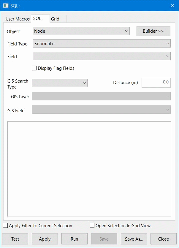

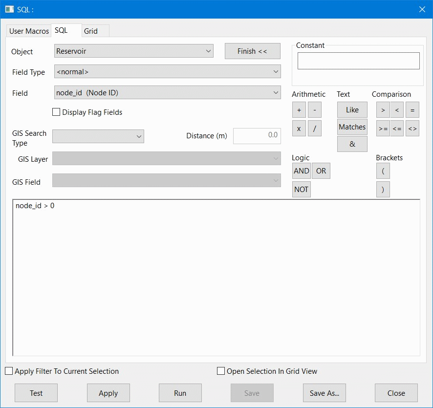

    • Fare clic sullo strumento SQL select. Viene visualizzata la finestra di dialogo SQL.
      Mostra immagine
      SQL dialog
    • Nella casella Tipo di oggetto selezionare 'Serbatoio'. Una query semplice consente di selezionare oggetti di un solo tipo, tuttavia, se è necessario selezionare più tipi di oggetto, è possibile combinare gli elenchi. Per selezionare oggetti di più tipi, è possibile utilizzare anche query più complesse.

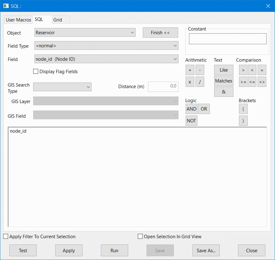

    • Selezionare 'node_id' dall'elenco a discesa Campo.
    • Fare clic sul pulsante Builder. La finestra di dialogo si espande per visualizzare le operazioni che è possibile includere nella query SQL.
      Mostra immagine
      SQL dialog expanded
    • Fare clic sul pulsante >.
    • Fare clic sulla casella Costante, digitare '0' (zero) e fare clic sul piccolo pulsante OK immediatamente sal di otto. La query SQL è ora stata completata. In caso di errore, fare clic sulla grande casella di testo a sinistra, contenente la query, e modificarla. Nella casella di testo è possibile digitare direttamente qualsiasi espressione. Non è necessario utilizzare le opzioni di Builder se si ha familiarità con il formato richiesto per le espressioni SQL.
      Mostra immagine
      Example of SQL query (WS)

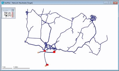

    • Nella finestra di dialogo SQL fare clic su Simula. La finestra di dialogo viene chiusa e vengono selezionati tutti gli oggetti che corrispondono alla condizione di query (ovvero i serbatoi con un ID nodo). Se necessario, fare clic con il pulsante destro del mouse su un'area vuota della planimetria e selezionare Trova selezione per ingrandire la visualizzazione.
      Mostra immagine
      Objects selected in the GeoPlan following SQL query

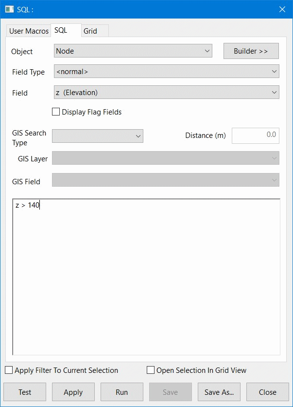

    • Selezionare 'Nodo' come Tipo di oggetto.
    • Selezionare 'z (Quota altimetrica)' come campo.
    • Nella casella della query principale, digitare '> 140'.
      Mostra immagine
      Example of WS SQL query for elevation
    • Fare clic su Test. La finestra di dialogo mostra il numero di oggetti che soddisfano i criteri. Fare clic su OK.

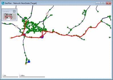

    • Fare clic su Simula. I nodi selezionati sono evidenziati. È inoltre possibile eseguire una query SQL esistente, senza utilizzare la finestra di dialogo SQL, trascinando la query nella Planimetria.
    • Utilizzare Trova selezione per ingrandire la visualizzazione.
      Mostra immagine

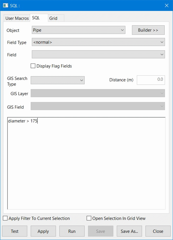

    • Fare clic su SQL select, impostare Tipo di oggetto su 'Condotta' e immettere la condizione: 'diameter > 175'.
      Mostra immagine
      SQL pipe width query
    • Eseguire il test della query. Viene visualizzato il numero di elementi selezionati. Fare clic su OK.

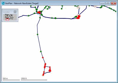

    • Eseguire la query e individuare la selezione.
      Mostra immagine
      Objects selected in the GeoPlan following the running of the SQL query

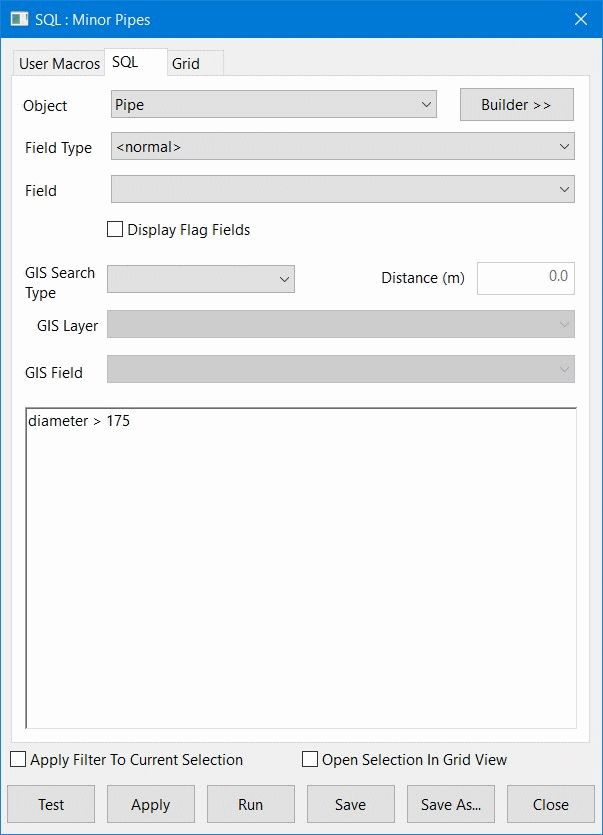

    • Iniziare creando una copia dell'ultima query. Fare clic con il pulsante destro del mouse sulla query 'Pipes < 175 mm' (nella Cartella Query) e scegliere Copia. Fare clic con il pulsante destro del mouse su Cartella Query e selezionare Incolla. Fare clic con il pulsante destro del mouse sulla nuova query('Pipes > 175 mm!') e scegliere Rinomina. Modificare il nome in 'Minor Pipes' e fare clic su OK.
    • Deselezionare la selezione corrente.
    • Trascinare la query Minor Pipes sullo sfondo di InfoWorks WS Pro (non sulla Planimetria). La query viene ricaricata. Se si trascina la query nella planimetria, la query viene eseguita ma non caricata per la modifica.

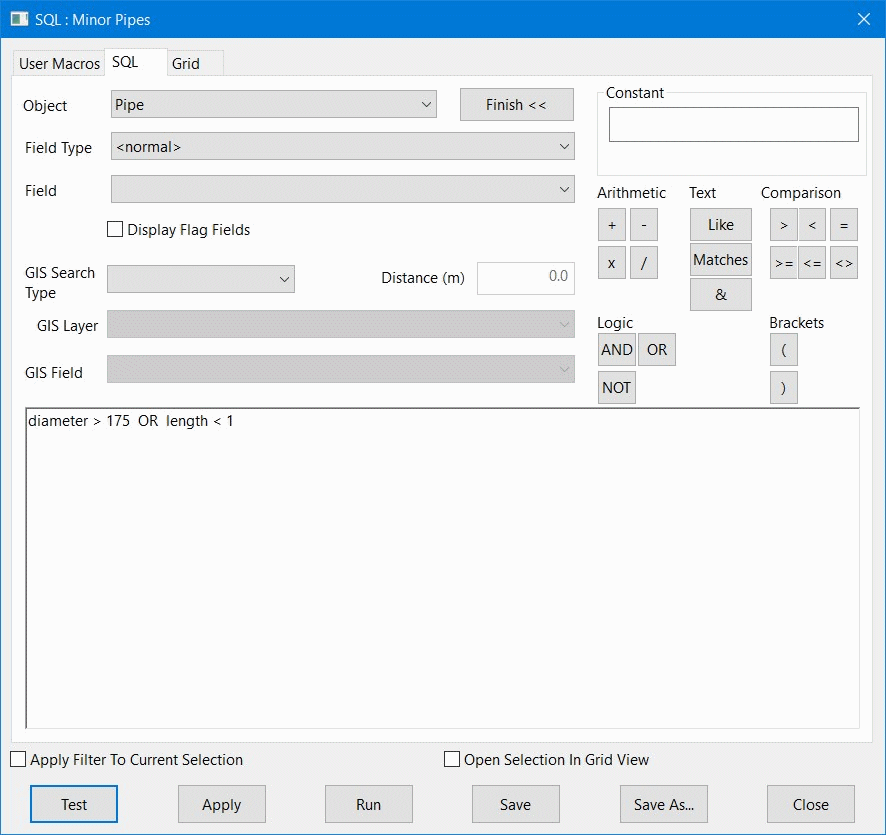

    • Estendere la condizione utilizzando i pulsanti della finestra di dialogo oppure digitando direttamente la condizione: 'diameter < 175 OR length < 1'.
    • Mostra immagine
    • Quando si immettono espressioni, direttamente o utilizzando le opzioni di Builder, accertarsi di lasciare uno spazio su entrambi i lati degli operatori (Aritmetici, Testo, Confronto e Logica).
    • Fare clic su Test. Ora sono presenti più oggetti corrispondenti, con un diametro inferiore a 75 mm o una lunghezza inferiore a 1 metro. Fare clic su OK.

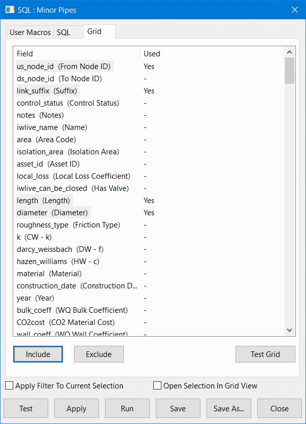

  5. È possibile vista i risultati di una query come una griglia (per ulteriori informazioni sulle griglie, vedere l'argomento Utilizzo di griglie e fogli proprietà):
    • Trascinare la query Minor Pipes sullo sfondo di InfoWorks WS Pro.

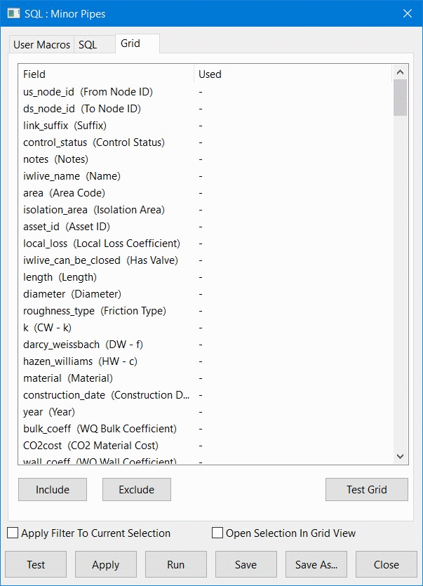

    • Fare clic sulla scheda Griglia.
      Mostra immagine
      Grid Tab of the SQL dialog

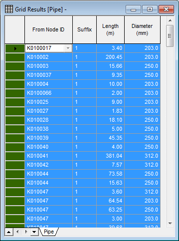

    • Tenere premuto CTRL e fare clic sui campi us_node_id, link_suffix, lunghezza e diametro. Fare clic su Includi.
      Mostra immagine
      Multi-selection in grid tab
    • Fare clic su Griglia di prova. La query viene eseguita e viene caricata la vista griglia Condotta. Chiudere la finestra di dialogo SQL. Nella griglia vengono visualizzati solo i record corrispondenti e le colonne selezionate. Se nella scheda Griglia non si seleziona alcun campo, verranno incluse tutte le colonne.
      Mostra immagine
      Objects selected in Grid view
