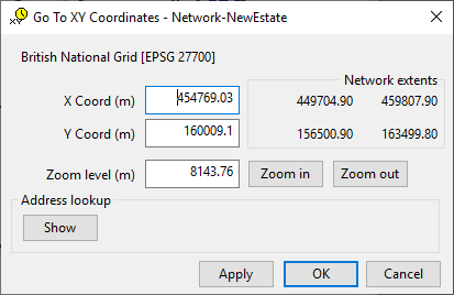

Come individuare un punto in base alle coordinate
È possibile trovare qualsiasi punto nel modello inserendone le coordinate XY. Si può scegliere di zoomare in avanti o indietro in base al punto centrato.
- Con una rete visualizzata nella planimetria, fare clic sul pulsante
(Vai a coordinate XY) nella barra degli strumenti Operazioni.
- Viene visualizzata la finestra di dialogo Vai a coordinate XY.
- Digitare le coordinate che si desidera trovare. La finestra di dialogo fornisce alcune informazioni utili mostrando le coordinate massime e minime nella rete.
- Scegliere un livello di zoom. Il valore indicato è la distanza minore attraverso la vista Planimetria. Questa sarà in generale la distanza dall'alto al basso, ma può variare in funzione della forma della finestra e del rapporto prospettico.
- Fare clic su OK per eseguire lo zoom avanti o indietro al livello scelto, centrato sulle coordinate selezionate.
