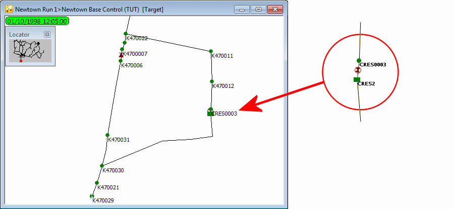

  1. Se la simulazione non è aperta nella finestra corrente, trascinarla nella finestra principale. Eseguire lo zoom avanti sull'area intorno al serbatoio CRES2.
    Zoomed in Network

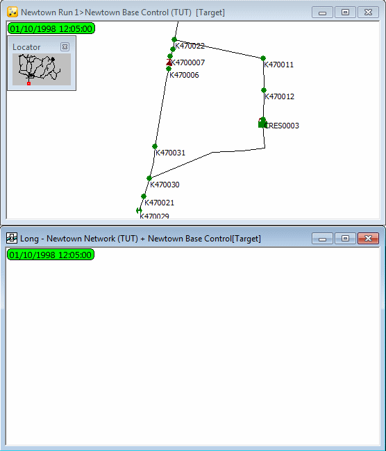

  2. Selezionare lo strumento Long section pick(Selezione sezione longitudinale) e fare clic su un'area vuota della planimetria. Viene visualizzata una vista Sezione longitudinale vuota. Se necessario, utilizzare le opzioni dello strumento Pan (Pan) e dello zoom per regolare la visualizzazione nella vista Planimetria.
    Empty Long Section view

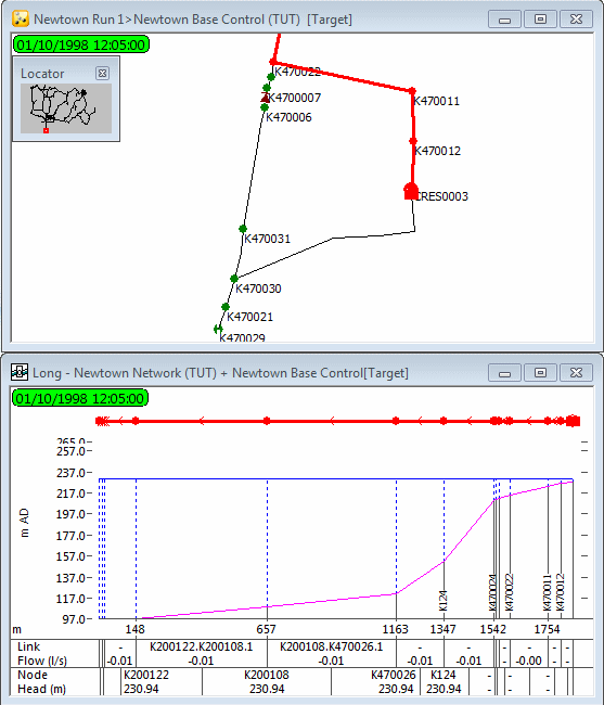

  3. In questa fase, è possibile selezionare uno o più oggetti utilizzando gli strumenti di selezione disponibili oppure trascinare un elenco di selezione, salvato in precedenza, dal gruppo Elenco di selezione nella vista Planimetria. Ai fini di questo esempio, si utilizzerà la selezione esistente 'Pumps To CRES2'. Trascinare la selezione nella vista Planimetria.
  4. Fare clic con il pulsante destro del mouse sul vista Sezione longitudinale e selezionare Crea da selezione. In alternativa, è possibile trascinare l'elenco di selezione direttamente nella vista Sezione longitudinale vuota. Ciò permette di creare la sezione longitudinale e di evidenziare la selezione sulla planimetria in un'unica operazione.
    Long Section View

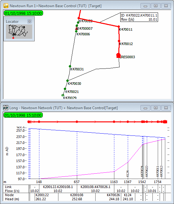

  7. Aggiungere un'etichetta ad una delle condotte che portano al serbatoio. Riprodurre nuovamente la simulazione. La sezione longitudinale illustra la variazione di portata quando la pompa viene accesa e spenta. I valori effettivi vengono visualizzati sulle etichette Planimetria e nella parte inferiore della vista Sezione longitudinale.
  8. È possibile eseguire la simulazione e sospenderla in un dato momento per osservare i valori in quel particolare istante. Nell'esempio, si utilizzeranno i pulsanti di riproduzione per portare il tempo di simulazione alle 15:10. L'etichetta mostra che l'acqua rifluisce dal serbatoio alle domande.
    Replaying the Simulation and looking at the results in the Long Section View
