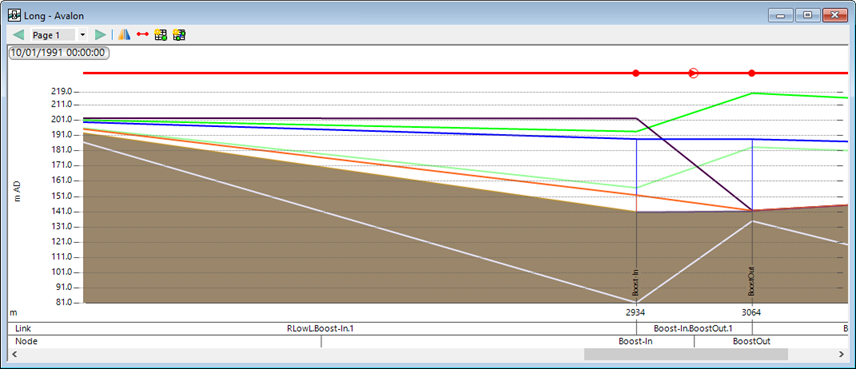

Finestra Sezione longitudinale
In questa finestra viene visualizzata una sezione trasversale che attraversa la lunghezza di un tratto selezionato di oggetti di rete.
Un modo per aprire la finestra consiste nel selezionare lo strumento Long section pick (Selezione sezione longitudinale) nella barra degli strumenti Strumenti e fare clic su un oggetto nodo o collegamento (o tratto) nella Planimetria. Altri modi sono descritti in Visualizzazione di una sezione longitudinale.

Menu contestuale Sezione longitudinale
Facendo clic con il pulsante destro del mouse sulla sezione longitudinale viene visualizzato un menu con le seguenti opzioni:
