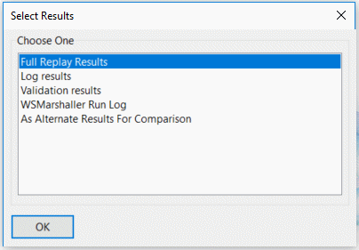

  1. Fare clic con il pulsante destro del mouse sulla simulazione Newtown Base Control (corrispondente alla simulazione 'Network Run 1' nella cartella simulazioni). Selezionare Apri come. Viene fornito un elenco di opzioni:
    Select Results dialog
  2. Fare clic sull'opzione 'Registra risultati', quindi su OK. La finestra di testo mostra un registro delle azioni eseguite durante la simulazione.

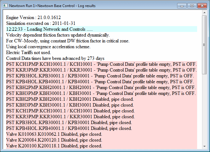

    Log Results

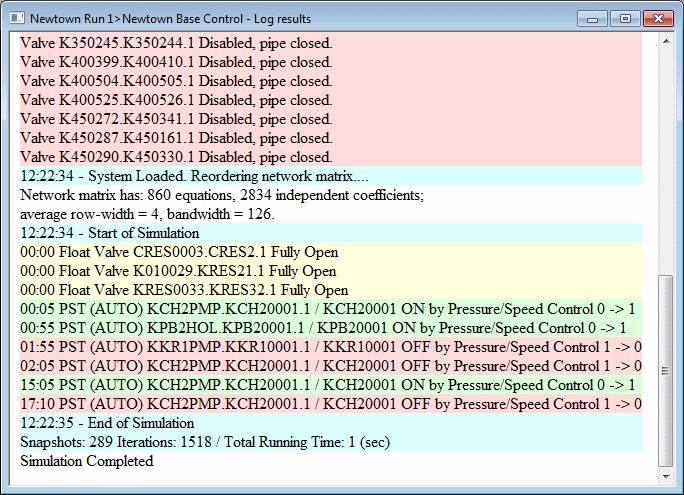

  3. Utilizzare le barre di scorrimento per spostarsi all'interno del rapporto e verificare la presenza di messaggi che segnalino un eventuale problema con la simulazione. Se durante la simulazione si sono verificati problemi, i dati prodotti potrebbero non essere affidabili.
  4. Il colore di sfondo indica il tipo di messaggio:
    • Scorrere il registro fino alla fine. I messaggi di colore verde chiaro indicano che una pompa è stata accesa; i messaggi rosa vengono utilizzati quando una pompa è spenta; I messaggi in giallo indicano che una valvola è aperta e i messaggi in blu indicano informazioni generali.
      Log Results

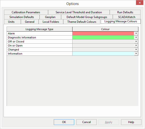

    • Selezionare Strumenti Opzioni, quindi fare clic sulla scheda Colori dei messaggi di registrazione. La scheda mostra i colori utilizzati per ogni tipo di messaggio.
      Logging Message Colours
    • Fare clic su un elenco a discesa di colori per selezionare una sfumatura diversa dalla tavolozza dei colori.
    • Fare clic su OK per salvare le modifiche o su Annulla per lasciare invariati i colori.
