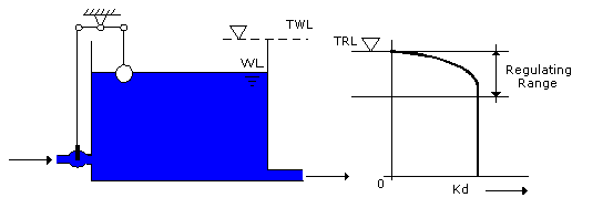

Una valvola galleggiante (FLV) si chiude o si apre quando il livello dell'acqua nel suo serbatoio sale o scende.
I tipi più vecchi avevano un corpo galleggiante e un sistema di leve che convertivano i suoi movimenti nella chiusura e nell'apertura della valvola stessa, come mostrato nella figura successiva.
Al di sotto del suo intervallo di regolazione, la valvola galleggiante è una perdita minore; sopra di esso, la valvola galleggiante è chiusa.
Valvola galleggiante: impedisce il traboccamento
Il limite superiore di questo intervallo è leggermente inferiore al livello superiore dell'acqua del serbatoio. L'intervallo di regolazione di una valvola galleggiante è solitamente di circa 0,5 m.

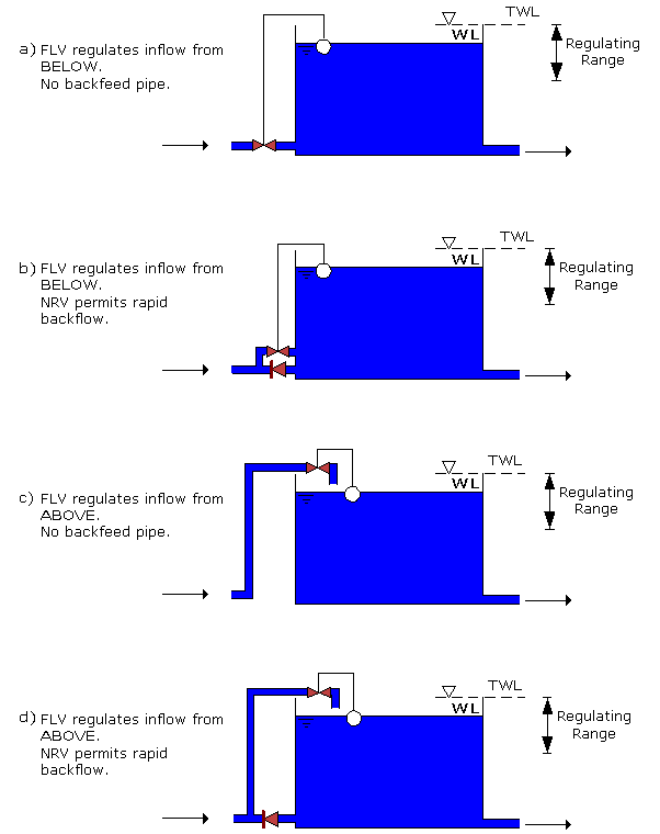

I tipi più recenti sono molto più sofisticati, ma il principio rimane più o meno lo stesso. Una valvola galleggiante viene posizionata nella condotta di immissione di un serbatoio. Le disposizioni tipiche sono mostrate nella figura seguente:
Nota:
La valvola di non ritorno viene chiusa durante il normale funzionamento. Si apre solo quando la pressione nel nodo a monte scende al di sotto del livello corrente dell'acqua nel serbatoio, consentendo così all'acqua immagazzinata di tornare nel sistema.
Disposizioni delle valvole galleggianti
Condotta di alimentazione di ritorno
La valvola di non ritorno nella condotta di alimentazione di ritorno è chiusa durante il normale funzionamento. Si apre solo quando la pressione nel nodo a monte scende al di sotto del livello corrente dell'acqua nel serbatoio, consentendo così all'acqua immagazzinata di tornare nel sistema. Ad esempio, se le pompe booster sono spente, perché il serbatoio è pieno e c'è domanda tra la stazione di pompaggio e il serbatoio, è necessaria una condotta di alimentazione di ritorno per soddisfare tale domanda.

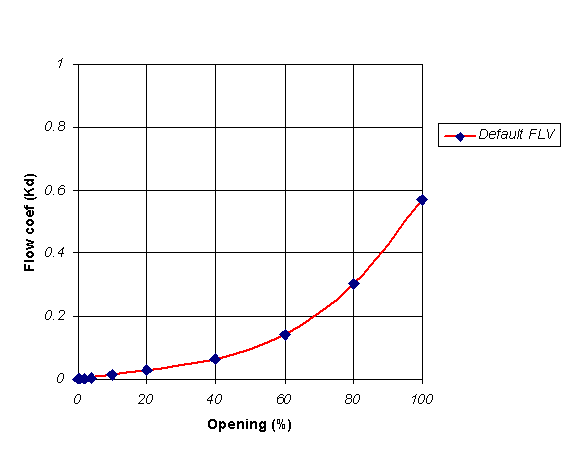

Una caratteristica standard di una valvola galleggiante, che mette in relazione il coefficiente di perdita locale con la posizione relativa del livello dell'acqua all'interno dell'intervallo di regolazione, è inclusa come curva integrata che può essere visualizzata dalla pagina Curva valvola del foglio proprietà Valvola galleggiante o dalla vista griglia Curva valvola della griglia Collegamenti. L'apertura della valvola dello 0% corrisponde al valore superiore dell'intervallo di regolazione e l'apertura della valvola al 100% corrisponde al valore inferiore dell'intervallo di regolazione.
Per informazioni dettagliate sul calcolo delle perdite minori della valvola, vedere l'argomento Informazioni sulle valvole.
Caratteristica della valvola galleggiante
Coefficiente di perdita locale
Apertura (%) Chiusura (%) DefaultFLV
1
0
100
Completamente chiusa
2
0,2
99,8
1e12
3
2
98
10e9
4
4
96
100000
5
10
90
5012
6
20
80
1202
7
40
60
250
8
60
40
50
9
80
20
10
10
100
0
2
