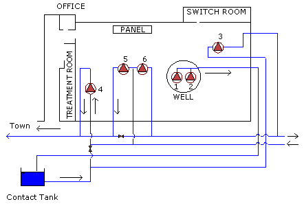

Una stazione di pompaggio può ospitare unità di vario tipo e con funzioni diverse, come mostrato nella figura seguente (notare che ci sono due pompe per pozzi e quattro pompe di distribuzione).
Esempio di stazione di pompaggio complessa
