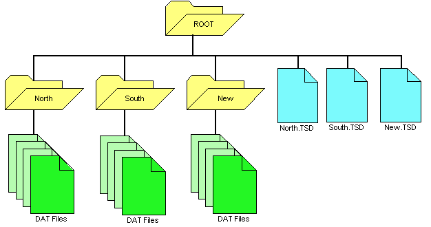

Le chiavi nel file TSD vengono utilizzate per correlare informazioni quali posizione, tipo di dati e unità ai valori nei file DAT.
Nella figura 1 riportata di seguito sono illustrati la struttura di file e cartelle. Per ogni file TSD esiste una sottocartella con lo stesso nome (senza l'estensione .tsd). I file DAT associati vengono memorizzati in questa sottocartella.
Figura 1: Struttura di cartelle e file di dati di serie temporali

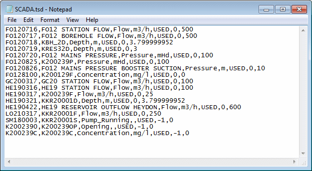

Lo screenshot seguente mostra un esempio di file TDS aperto nel Blocco note:
