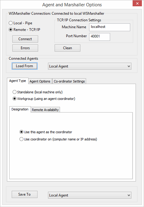

Finestra di dialogo Opzioni agente e marshaller
Questa finestra di dialogo viene utilizzata per configurare il computer locale come agente locale, i computer remoti come agenti locali o i computer remoti come agenti connessi.
Per utilizzare agenti diversi dall'agente locale, un agente deve essere configurato per agire come coordinatore e tutti gli agenti (sia locali che remoti) devono essere configurati per connettersi al coordinatore. È inoltre necessario disporre di un coordinatore se si desidera utilizzare la radice dei risultati remoti per condividere i risultati tra gli utenti.
È possibile apportare modifiche alla configurazione locale e remota dal computer corrente (utilizzando questa finestra di dialogo) o dai computer remoti interessati.
La finestra di dialogo viene visualizzata quando si fa clic sul pulsante Gestisci (Manage... local o Manage... coordinator) nella finestra Controllo simulazione.
Agent and Marshaller Options dialog
Connessione WSMarshaller: Connesso a [locale/remoto]
Quest'area mostra inizialmente le due possibilità di connessione (locale o remota) e i tipi di connessione associati (pipe e TCP/IP). Notare che l'etichetta dell'area cambia per indicare la connessione corrente. Mostra proprietà finestra di dialogo
Locale - Pipe
Questa è l'impostazione di default. Con questa opzione selezionata, le simulazioni verranno eseguite localmente sul computer corrente o, con un'ulteriore configurazione, su altri computer che sono agenti del computer stesso.
Remoto - TCP/IP
Con questa opzione selezionata, è possibile connettersi ad un computer remoto che esegue le simulazioni o agire come coordinatore dei computer agenti che eseguiranno le simulazioni.
Impostazioni di connessione TCP/IP
Quest'area viene visualizzata quando è selezionata l'opzione Remoto - TCP/IP. Le impostazioni iniziali si riferiscono ad una connessione locale e devono essere modificate per una connessione remota.
Nome macchina Questo è il nome del computer remoto in cui si desidera eseguire le simulazioni o in cui si desidera essere un coordinatore dei computer agenti che eseguiranno le simulazioni.
Numero di porta
Questo è il numero di porta per il computer remoto sopra indicato. Il valore di default è 40500.
Connetti Fare clic su questo pulsante per stabilire una connessione con il computer locale o remoto specificato sopra, soprattutto se è stata cambiata la connessione.
Errori Fare clic per aprire la finestra di dialogo Errori WSMarshaller, che segnalerà gli eventuali errori di connessione.
Elimina ~
Agenti connessi
In quest'area è possibile caricare i dati di configurazione dagli agenti o da un coordinatore, sia correnti che previsti. Mostra proprietà finestra di dialogo
Carica da
Facendo clic su questo pulsante si ottengono informazioni sul computer attualmente visualizzato nell'elenco a discesa adiacente. A seconda della scelta, vengono visualizzati due o tre pannelli a schede (Tipo di agente e Opzioni agente o Tipo di agente, Opzioni agente e Impostazioni coordinatore).
Elenco a discesa
Da questo elenco è possibile scegliere il computer per il quale si desidera caricare o impostare i dati di configurazione.
Agente locale Questo è il computer locale corrente. Non è necessario configurare questa opzione se tutto ciò che si desidera fare è eseguire simulazioni su questo computer dal prodotto installato sul computer stesso. Tuttavia, se si desidera utilizzare questo computer come agente per un altro computer o come coordinatore dei computer agenti, è possibile configurare questa impostazione nei pannelli a schede associati.
Coordinatore Questa opzione verrà visualizzata se è già stato impostato un computer come coordinatore. Mediante caricamento da questo computer sarà possibile configurare il coordinatore nei pannelli a schede associati.
Un computer remoto con nome Questa opzione verrà visualizzata se è già stato impostato un computer remoto come agente. Mediante caricamento da questo computer sarà possibile configurare il computer remoto con nome nei pannelli a schede associati.
Tipo di agente
In questa scheda è possibile specificare se il computer in fase di configurazione deve essere indipendente o far parte di un gruppo di lavoro che utilizza un coordinatore di agenti. La scheda viene visualizzata dopo aver fatto clic su Carica da nell'area Agenti connessi. Mostra proprietà finestra di dialogo
Indipendente (solo computer locale)
Se si seleziona questa opzione, le opzioni Designazione gruppo di lavoro e Disponibilità remota non sono applicabili e vengono rimosse dalla vista.
Il "computer locale" può essere un computer remoto se è stato selezionato nell'area Agenti connessi.
Gruppo di lavoro (con un coordinatore agente) Selezionare questa opzione se si desidera impostare un insieme di computer con un coordinatore.
Con questa opzione selezionata, vengono visualizzati i pannelli delle schede Designazione e Disponibilità remota.
Designazione
Qui è possibile scegliere il computer che fungerà da coordinatore per il gruppo di lavoro.
Usa questo agente come coordinatore Se si tratta di un computer locale o remoto, la selezione di questa opzione consente di impostare l'agente attualmente configurato come coordinatore.
Se si seleziona questa opzione, viene visualizzata la scheda Impostazioni coordinatore.
Usa coordinatore su (nome o indirizzo IP computer)
Se si seleziona questa opzione, la scheda Impostazioni coordinatore non viene visualizzata, poiché le impostazioni del coordinatore devono essere effettuate sul o per il computer remoto qui identificato.
Qui è possibile specificare la licenza da utilizzare se si desidera che l'agente sia in grado di eseguire simulazioni da una simulazione richiamata da remoto.
Agisci come agente remoto, utilizzando la licenza:
Se questa casella è selezionata, l'agente può essere utilizzato come agente remoto, a condizione che nei campi associati siano state immesse informazioni valide sulla licenza.
Tipo di licenza
Le opzioni disponibili nell'elenco a discesa sono:
  • Rilevamento automatico locale
  • Rete vecchio stile (Net Hasp)
  • Nuovo stile di rete (Hasp HL Net)
  • Locale vecchio stile (Sentinel)
  • Nuovo stile locale (Hasp HL Max)
  • Software locale
  • Software di rete (su richiesta)
  • Innovyze
Nome o indirizzo IP del computer Si tratta del nome o dell'indirizzo del computer da cui l'agente in fase di configurazione ottiene la licenza per l'esecuzione dei processi richiesti da un altro agente.
ID chiave HASP/n. licenza software Si tratta dell'ID chiave o del numero di licenza software del computer da cui l'agente in fase di configurazione ottiene la licenza per l'esecuzione dei processi richiesti da un altro agente.
Dimensione motore
Questa opzione è abilitata quando il tipo di licenza è impostato su Innovyze e consente di scegliere da un elenco a discesa il numero massimo di nodi/elementi che possono essere elaborati dai motori InfoWorks WS Pro utilizzando la licenza Innovyze specificata.
Dimensione TS Questa opzione viene abilitata quando il tipo di licenza è impostata su Innovyze e consente di scegliere da un elenco a discesa il numero massimo di nodi o elementi che possono essere utilizzati in InfoWorks WS Pro con la licenza Innovyze specificata.
Opzioni agente
Questa scheda consente di impostare varie opzioni per un agente. Notare in particolare che nella scheda Prestazioni è possibile impostare il numero massimo di processi simultanei e il numero massimo di thread. La scheda viene visualizzata quando si fa clic su Carica da nell'area Agenti connessi. Mostra proprietà finestra di dialogo
Non consentire la simulazione su 'Questo computer'
Si applica al computer attualmente in fase di configurazione. Selezionare per impedire l'uso del computer per le simulazioni.
Porte TCP/IP
Qui è possibile impostare i vari valori della porta TCP/IP. Tutti gli agenti connessi devono utilizzare lo stesso gruppo di porte, pena l'impossibilità di comunicare. Se le impostazioni predefinite non vengono utilizzate o se un agente viene modificato per qualche motivo, anche gli agenti associati devono essere modificati in modo che corrispondano, così da mantenere le comunicazioni tra gli agenti.
Controllo sim. Normalmente si utilizza il valore di default 40201. Se questo valore viene modificato, impostarlo sullo stesso valore in tutti gli agenti associati.
Trasferimento file Normalmente si utilizza il valore di default 40202. Se questo valore viene modificato, impostarlo sullo stesso valore in tutti gli agenti associati.
Coordinatore Normalmente si utilizza il valore di default 40203. Se questo valore viene modificato, impostarlo sullo stesso valore in tutti gli agenti associati.
Usa TCP/IP per i client (non consigliato) ~
Pulizia
Queste sono opzioni per ridurre al minimo i problemi di archiviazione e prestazioni.
Cancella processi inattivi dopo (giorni)
Lasciare il valore predefinito di 14 giorni o immettere un nuovo numero di giorni.
Elimina file di lavoro dopo (giorni)
Lasciare il valore predefinito di 28 giorni o immettere un nuovo numero di giorni.
Autorizzazioni
Qui è possibile impostare gli utenti autorizzati ad apportare modifiche alla configurazione nei computer agenti.
Consenti modifiche alla configurazione dell'agente | A qualsiasi utente
Questa opzione di default consente a qualsiasi utente di apportare modifiche alla configurazione.
Consenti modifiche alla configurazione dell'agente | Ai proprietari di database con ID:
Questa opzione consentirà solo ai proprietari dei database specificati di apportare modifiche alla configurazione.
Facendo clic su Aggiungi verrà visualizzata la finestra di dialogo Aggiungi database. Contiene un elenco a discesa che può includere gli ID di database tra cui scegliere. In alternativa, è possibile digitare l'ID di un database, quindi fare clic su OK.
Facendo clic su Rimuovi, l'ID del database evidenziato verrà rimosso.
Registrazione e diagnostica
Qui è possibile decidere il livello di dettaglio nei registri creati durante le simulazioni.
Dettaglio log L'impostazione di default è Normale, ma è possibile scegliere Di base o Traccia.
Mantieni cartelle di lavoro dopo il completamento del lavoro
L'impostazione di default prevede l'eliminazione delle cartelle di lavoro.
Prestazioni
Qui è possibile abbinare le esecuzioni dei processi ai limiti di thread e alla disponibilità del core del computer.
Numero di slot di job
Per il coordinatore è consigliabile impostare un numero massimo di slot di job su un valore inferiore al numero totale di core, in modo da lasciare almeno un core per il lavoro del coordinatore.
L'impostazione di default è 1.
Numero massimo thread totali
Questo campo viene utilizzato per specificare il numero totale massimo di thread che devono essere utilizzati da tutti i processi di simulazione e magliatura attivi in esecuzione nell'agente specificato. Se l'opzione è impostata su 0, il limite effettivo viene impostato sul numero di core del computer.
Il limite totale di thread viene condiviso equamente tra i lavori attivi. Ad ogni processo attivo viene allocato almeno un thread (anche se questo richiede thread totali che superano il limite). Non vengono superati i limiti per processo.
Ad un processo prioritario viene allocato il numero totale di thread e viene eseguito con una priorità più alta rispetto ai processi già attivi, ad ognuno dei quali è allocato un singolo thread.
Comprimi dati durante il trasferimento di file Ciò può migliorare le prestazioni durante il trasferimento di dati tra reti.
Impostazioni personalizzate [CHIAVE=VALORE]
Opzioni aggiuntive che possono essere applicate all'agente.
Rimozione dei file di registro giornalieri
È possibile utilizzare la parola chiave LOGEXPIRYDAYS per specificare il numero di giorni che devono trascorrere prima che i file di registro giornalieri dell'agente vengano eliminati. Ad esempio, LOGEXPIRYDAYS=30, indica che i file di registro vengono eliminati automaticamente dopo 30 giorni. Il valore di default è 21 giorni.
Le impostazioni personalizzate sono raramente richieste e in genere devono essere applicate solo su consiglio del team di supporto di Autodesk.
In questa scheda è possibile creare e gestire gruppi di agenti. La scheda viene visualizzata quando si fa clic su Carica da per un coordinatore nell'area Agenti connessi oppure quando è stato selezionato Gruppo di lavoro (con un coordinatore agente) nel pannello a schede Tipo agente. Mostra proprietà finestra di dialogo
Informativa sulla visibilità degli agenti remoti Le tre opzioni disponibili facendo clic sul pulsante Sfoglia Browse determinano se alcuni o tutti gli agenti remoti sono elencati nell'area Agenti connessi.
Gruppo Facendo clic sul pulsante più Plus viene aggiunto automaticamente un nuovo gruppo con nome. È possibile modificare il nome nella casella Nome del pannello a schede Modifica. Facendo clic sul pulsante meno Minus viene eliminato il gruppo attualmente visualizzato.
Modifica
Qui è possibile visualizzare e modificare il nome e la descrizione di un gruppo di agenti.
Nome Mostra il nome e la descrizione del gruppo di agenti corrente (quello attualmente visualizzato nella casella Gruppo, sopra). È possibile modificare il nome qui.
Descrizione
Mostra la descrizione del gruppo di agenti corrente. La descrizione può essere modificata qui.
Agenti nel gruppo
Nella casella sono elencati gli agenti nel gruppo corrente (quello attualmente visualizzato nella casella Gruppo, sopra).
È possibile aggiungere agenti:
  • immettendo i dettagli di un dispositivo noto in formato nome:porta oppure
  • facendo clic sul pulsante Aggiungi per aprire la finestra di dialogo Aggiungi agente, quindi immettendo o selezionando un identificatore computer.
È possibile rimuovere un agente evidenziandolo nella casella e facendo clic su Rimuovi.
Database consentiti
Nella casella sono elencati i database consentiti nel gruppo corrente (quello attualmente visualizzato nella casella Gruppo, sopra).
È possibile aggiungere database consentiti facendo clic sul pulsante Aggiungi per aprire la finestra di dialogo Aggiungi database, quindi immettendo o selezionando un identificatore di database.
È possibile rimuovere un database consentito evidenziandolo nella casella e facendo clic su Rimuovi.
Salva in
Per salvare le modifiche, selezionare la destinazione dall'elenco a discesa, quindi fare clic su Salva in.
Se si tenta di chiudere la finestra di dialogo senza salvare le modifiche, viene richiesto di salvare le modifiche mediante un avviso che identifica la destinazione.
