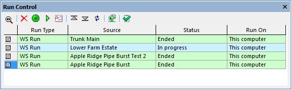

Finestra Controllo simulazione
La finestra Controllo simulazione consente di gestire più simulazioni in InfoWorks WS Pro. La finestra Controllo simulazione consente di rivedere e controllare tutte le simulazioni in corso, in sospeso o concluse di recente. La finestra Controllo simulazione mostra la percentuale di completamento per tutte le simulazioni in corso, lo stato e il risultato delle simulazioni completate e consente di controllare le simulazioni in coda e quelle correnti, aumentandone anche la priorità, ovvero consentendo di saltare la coda.
Quando nella finestra di dialogo Pianifica esecuzione idraulica sono selezionati degli scenari, la finestra Controllo simulazione mostra l'intera simulazione per più scenari come singola riga.
Per visualizzare le simulazioni nella finestra Controllo simulazione, effettuare una delle seguenti operazioni:
Quando viene visualizzata la simulazione nella finestra Controllo simulazione, è possibile osservare il dispositivo di scorrimento relativo all'avanzamento della simulazione e attendere il completamento dell'esecuzione.

Griglia della coda dei job nella finestra Controllo simulazione
Tipo di simulazione
Il tipo di simulazione che è stata inviata.
Origine
L'origine dei dati che verrà utilizzata come input per la simulazione.
Stato
Lo stato corrente della simulazione.
Una simulazione passa attraverso un serie di stati tra l'invio e il completamento. Ogni stato è associato ad un colore con cui viene contraddistinta l'intera riga:
  • Bianco: indica che la simulazione è in attesa nella coda.
  • Blu: indica che è in corso l'elaborazione della simulazione, ad esempio pre-elaborazione o effettivo processo.
  • Rosso: indica un errore
  • Verde: indica simulazione riuscita.
Le simulazioni completate (in verde) e quelle terminate (in rosso) vengono mantenute in un programma come "cronologia recente". È possibile cancellare questa cronologia recente come descritto sopra.
Esegui su
Il nome del computer o del gruppo di agenti su cui è prevista l'esecuzione della simulazione.
Se si tratta di un gruppo di agenti o di "Qualsiasi computer", una volta avviata la simulazione, il nome del computer verrà aggiunto tra parentesi.
Convalida
Indica se alla simulazione è stata applicata una convalida completa, parziale o nessuna.
