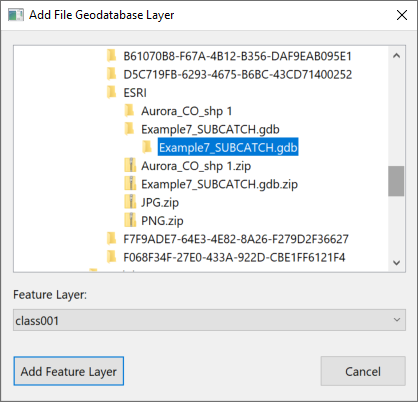

Finestra di dialogo Aggiungi layer geodatabase file
Questa finestra di dialogo viene visualizzata dalla finestra di dialogo Controllo layer GIS quando Tipo di layer è impostato su File geodatabase e si fa clic su Aggiungi layer.
Consente di selezionare quali layer funzionalità da un file geodatabase devono essere utilizzati come layer GIS aggiuntivo nella finestra Planimetria. Selezionare innanzitutto la cartella contenente il file geodatabase, quindi selezionare il layer di funzionalità contenente i dati che si desidera visualizzare nella planimetria.
