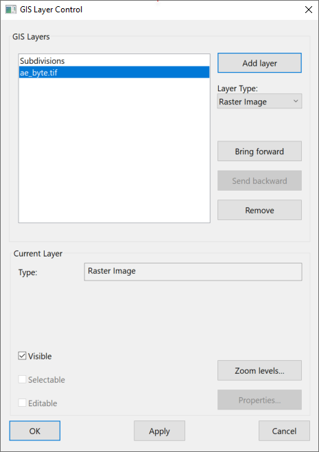

Finestra di dialogo Controllo layer GIS
La finestra di dialogo Controllo layer GIS consente di scegliere la modalità di visualizzazione dei layer nella finestra Planimetria. La finestra di dialogo viene visualizzata facendo clic con il pulsante destro del mouse sulla finestra Planimetria e scegliendo Controllo layer dal menu contestuale.

ArcGIS
Utilizzare questa finestra di dialogo per scegliere la modalità di visualizzazione dei layer nella finestra Planimetria quando si utilizza ESRI ArcGIS come componente GIS.
Se alla finestra Planimetria è stato assegnato un sistema di coordinate proiettato, viene applicata una trasformazione delle coordinate per la mappatura dal sistema di coordinate di ciascun layer al sistema di coordinate proiettato della planimetria.
Se nella finestra Planimetria è presente un sistema di coordinate proiettato sconosciuto, potrebbero essere visualizzati messaggi di avviso quando si aggiungono layer con proiezione associata. Per ulteriori informazioni, vedere Layer GIS aggiuntivi.
Tutti i layer possono essere spostati verso l'alto o verso il basso nell'ordine di visualizzazione, possono essere aggiunti e rimossi oppure possono essere nascosti temporaneamente senza essere rimossi. Il layer può inoltre essere nascosto automaticamente quando il livello di zoom supera un determinato intervallo.
Nella finestra di dialogo sono elencati i layer attualmente caricati sulla planimetria. I layer vengono aggiunti alla vista nell'ordine indicato, con il layer all'inizio dell'elenco visualizzato sopra tutti gli altri layer.
I seguenti pulsanti consentono di modificare i layer visualizzati:
Aggiungi layer
Nota: Si applica quando si utilizza ArcGIS Maps come controllo mappa.
Quando Tipo di layer è impostato su:
  • Mappa Web
    Visualizza la finestra di dialogo Aggiungi layer mappa Web in cui è possibile scegliere il layer della mappa in linea applicabile. Se si seleziona un layer e si fa clic su OK, il nome del layer della mappa Web viene aggiunto alla casella Layer GIS.
  • File di forma o immagine raster
    Visualizza una finestra di dialogo Apri di Windows che consente di individuare il file applicabile. Se si seleziona un file e si fa clic su Apri, il file viene aggiunto alla casella Layer GIS.
  • Geodatabase di file
    Visualizza la finestra di dialogo Aggiungi layer geodatabase file in cui è possibile individuare il layer oggetto applicabile. Se si seleziona un layer e si fa clic su Aggiungi layer oggetto, il nome del layer viene aggiunto alla casella Layer GIS.
Porta avanti
Sposta il layer selezionato in avanti nell'ordine di visualizzazione.
Manda indietro
Sposta il layer selezionato indietro nell'ordine di visualizzazione.
Su
Sposta il layer selezionato più in alto nell'elenco.
Giù
Sposta il layer selezionato più in basso nell'elenco.
Aggiungi
Aggiunge un nuovo layer.
Rimuovi
Rimuove un layer dalla visualizzazione (i dati non vengono modificati).
Per ciascun layer è possibile modificare le seguenti proprietà di visualizzazione:
Visibile
Selezionare questa casella per rendere visibile il layer sulla planimetria.
Selezionabile
Selezionare questa casella per consentire la selezione degli elementi nel layer.
I layer WMS e ArcGIS Server Map non possono essere resi selezionabili.
Modificabile
Se questa opzione è selezionata, i dati sottostanti nel layer possono essere modificati nella finestra di dialogo Informazioni sui layer GIS. Per ulteriori informazioni vedere Visualizzazione e modifica dei dati del layer GIS. I layer WMS e ArcGIS Server Map non possono essere resi modificabili.
Livelli di zoom o scale della mappa
Visualizza la finestra di dialogo Visibilità layer in cui è possibile specificare l'intervallo di livello per il quale deve essere applicato il layer GIS.
Proprietà
Visualizza la finestra di dialogo Proprietà layer. Ciò consente di modificare la forma, le dimensioni e il colore del simbolo per il layer corrente.
Nota: Quanto sopra descritto non si applica ai layer WMS, ai layer ArcGIS Server Map o ai layer ArcGIS Map (Geodatabase file).
Se il layer nella riga corrente dell'elenco è un layer WMS, facendo clic sul pulsante Proprietà viene visualizzata la finestra di dialogo Proprietà di Web Map Service. Questa finestra di dialogo fornisce informazioni dettagliate su Web Map Service e consente di modificare la visibilità dei layer.
