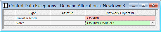

Vista Eccezioni dati di controllo
Questa vista viene visualizzata quando vengono individuati dati di controllo isolati. È possibile riassociare i dati isolati ad un oggetto di rete valido o eliminarli da questa vista.
È inoltre possibile riassociare i dati isolati ad un oggetto di rete abbinando il codice ID nei dati di controllo all'oggetto di rete Codice ID.
Esistono due modi per verificare l'esistenza di dati di controllo isolati:
Per istruzioni complete su come gestire i dati di controllo isolati, vedere Gestione dei dati di controllo isolati.
Mostra immagine
