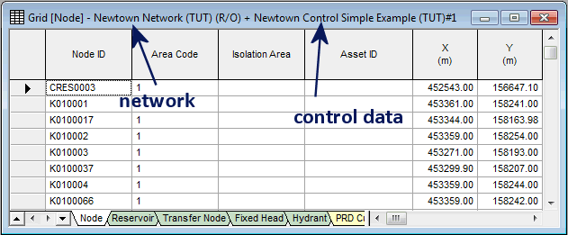

La barra del titolo delle viste della rete cambia quando alla rete sono associati dati di controllo. Il nome della rete è a sinistra, seguito dal nome dei dati di controllo. Per ciascuno di essi viene visualizzato lo stato di sola lettura. Nell'illustrazione precedente, la rete AVALON è di sola lettura e i dati di controllo AVALON#2 sono di lettura/scrittura.
