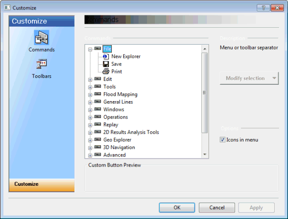

Pagina Comandi (finestra di dialogo Personalizza)
La pagina Comandi della finestra di dialogo Personalizza visualizza i pulsanti della barra degli strumenti disponibili e consente di modificare il contenuto di qualsiasi barra degli strumenti. Da questa pagina è anche possibile modificare l'aspetto dei pulsanti della barra degli strumenti.
L'impostazione della visibilità della barra degli strumenti e la creazione di nuove barre degli strumenti vengono eseguite utilizzando la pagina Barre degli strumenti della finestra di dialogo Personalizza.
Commands tab
Comandi
Visualizza un elenco di barre degli strumenti InfoWorks WS Pro e dei pulsanti corrispondenti.
Per aprire o chiudere un gruppo di barre degli strumenti, fare clic sui simboli Expand o Collapse a sinistra del nome della barra degli strumenti oppure fare doppio clic sul nome della barra degli strumenti.
Per aggiungere un pulsante ad una barra degli strumenti, trascinarlo dalla casella Comandi sulla barra degli strumenti nella posizione desiderata.
Descrizione
Visualizza una descrizione del pulsante correntemente selezionato. Il testo viene visualizzato nella riga di stato quando il puntatore del mouse viene posizionato sul pulsante.
Modifica selezione
Abilitato quando viene selezionato un pulsante della barra degli strumenti (al di fuori della finestra di dialogo Personalizza). Fare clic su questo pulsante per modificare l'aspetto dell'icona. Le opzioni disponibili sono:
  • Elimina: rimuove il pulsante dalla barra degli strumenti.
  • Aspetto pulsante: visualizza la finestra di dialogo Aspetto pulsante che consente di modificare l'immagine e il testo associati all'immagine
  • Solo immagine: visualizza solo l'icona della barra degli strumenti
  • Immagine e testo: visualizza sia l'icona della barra degli strumenti che il testo associato all'icona
  • Inserisci separatore prima: aggiunge una linea di divisione davanti all'icona attualmente selezionata
  • Inserisci separatore dopo: aggiunge una linea di divisione dopo l'icona attualmente selezionata
Icone nel menu
Attualmente non utilizzate.
Anteprima pulsante personalizzato
Visualizza un'anteprima dell'aspetto del pulsante quando viene selezionato un pulsante del gruppo Pulsanti personalizzati nel riquadro Comandi.
