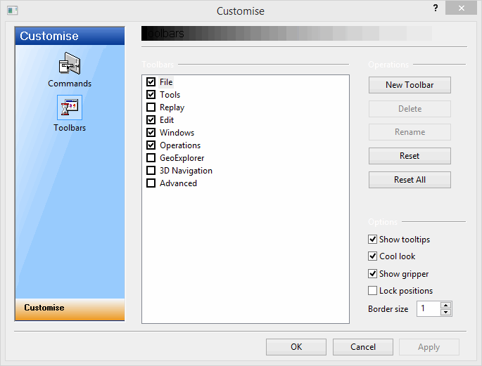

Personalizza - Pagina Barre degli strumenti
In questa pagina della finestra di dialogo Personalizza sono elencate le barre degli strumenti disponibili e sono indicate quelle attualmente visibili.
Visualizzare o nascondere le barre degli strumenti selezionando le caselle di controllo a sinistra dei nomi delle barre degli strumenti.
Il contenuto di una barra degli strumenti può essere modificato usando la pagina Comandi di questa finestra di dialogo.

Operazioni
I pulsanti delle operazioni vengono utilizzati come segue:
Nuova Barra degli strumenti
Crea una nuova barra degli strumenti definita dall'utente.
Elimina
Abilitato solo per le barre degli strumenti definite dall'utente.
Elimina la barra degli strumenti correntemente selezionata.
Rinomina
Consente di modificare il nome della barra degli strumenti.
Ripristina
Abilitato solo perle barre degli strumenti di InfoWorks WS Pro.
Ripristina la barra degli strumenti correntemente selezionata in modo da visualizzare il contenuto della barra prima dell'istanza corrente di modifica (ovvero, prima dell'apertura della finestra di dialogo Personalizza).
Ripristina tutto
Ripristina tutte le barre degli strumenti di InfoWorks WS Pro in modo da visualizzare il contenuto delle barre degli strumenti prima dell'istanza corrente di modifica (ovvero, prima dell'apertura della finestra di dialogo Personalizza).

Opzioni
Queste caselle di controllo delle opzioni consentono di modificare la modalità di visualizzazione delle barre degli strumenti:
Mostra descrizioni comando
Determina se le descrizioni vengono visualizzate sotto i pulsanti quando il puntatore del mouse viene posizionato su di essi.
Aspetto gradevole
Modifica l'aspetto dei pulsanti.
Mostra grip
Visualizza la barra di grip sul lato sinistro della barra degli strumenti.
Blocca posizioni
Blocca le barre degli strumenti selezionate nella posizione corrente nella finestra.
Nota: Ciò non impedisce che le posizioni delle barre degli strumenti vengano modificate automaticamente se la finestra principale viene ridimensionata in modo significativo o se InfoWorks WS Pro viene aperto su uno schermo con un risoluzione molto diversa. In tal caso, deselezionare questa opzione, riposizionare le barre degli strumenti, quindi selezionarla nuovamente. In alternativa, selezionare l'opzione Ripristina barre degli strumenti e finestre dal menu Strumenti.
Dimensioni bordo
Immettere un numero intero per regolare le dimensioni del bordo della barra degli strumenti. Le dimensioni dei pulsanti non verranno modificate.
