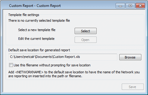

Finestra di dialogo Rapporto personalizzato
La finestra di dialogo Rapporto personalizzato consente di associare e modificare i template di Excel da utilizzare per la generazione di rapporti personalizzati. Una volta associato un template al rapporto, è possibile salvarne una copia nel database per futuro utilizzo.
La finestra di dialogo viene utilizzata anche per impostare le opzioni di salvataggio per i rapporti generati.
Per visualizzare la finestra di dialogo, fare doppio clic su un rapporto personalizzato o trascinarlo sullo sfondo.
Mostra immagine
Sezione Descrizione
Impostazioni file template
Fare clic sul pulsante Seleziona per selezionare un nuovo file Excel da associare al rapporto personalizzato.
Fare clic sul pulsante Apri per modificare un file di Excel appena associato o per modificare un template salvato esistente.
I file di tipo XLS, XLSX o XLSM possono essere utilizzati come template.
Posizione di salvataggio di default per il rapporto generato
Digitare il percorso di default in cui salvare il rapporto generato oppure utilizzare il pulsante Sfoglia per cercare una cartella.
Digitare <NETWORKNAME> nel percorso per inserire nella posizione di salvataggio il nome della rete per cui viene generato il rapporto.
Per default, durante la generazione di un rapporto viene visualizzato un messaggio di richiesta per confermare che la posizione di salvataggio è corretta. Selezionare la casella Utilizza questo nome file senza richiedere la posizione di salvataggio per ignorare questo passaggio.
Tenere presente che un messaggio di richiesta verrà comunque visualizzato se:
  • Il file esiste già (richiede la sovrascrittura)
  • Impossibile utilizzare il nome file per qualsiasi motivo
Con versioni di Excel 2007 e successive:
  • Se il template selezionato è di tipo XLS o XLSX, il rapporto generato sarà di tipo XLSX.
  • Se il template selezionato è di tipo XLSM, il rapporto generato sarà di tipo XLSM.
Salva
Fare clic sul pulsante Salva per salvare il file.
  • Un nuovo file Excel associato al database
  • Qualsiasi modifica apportata ad un template salvato esistente
  • Qualsiasi modifica apportata alle opzioni della posizione di salvataggio
