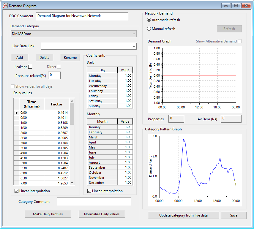

L'editor di diagrammi di domanda viene utilizzato sia per la visualizzazione che per la modifica dei dati del modello di domanda.
Per aprire un diagramma di domanda per la modifica, trascinarlo dalla finestra Gruppo di modelli sullo sfondo della finestra principale oppure fare clic con il pulsante destro del mouse e scegliere Apri.
Suggerimento: Un diagramma di domanda di esempio viene fornito con il database di esempio di InfoWorks WS Pro. Può essere copiato in un altro database e, se necessario, modificato per essere utilizzato nei propri progetti.

Categoria domanda
Elenco a discesa (senza etichetta)
Consente di selezionare una categoria per la visualizzazione o la modifica.
L'elenco viene compilato facendo clic sul pulsante Aggiungi e completando la finestra di dialogo Nuova categoria richiesta.
Un diagramma di domanda contiene una o più categorie di domanda.

Perdita
Se questa opzione è selezionata, la categoria viene considerata come perdita anziché come domanda dell'utente.
Le categorie di perdita vengono visualizzate, modificate e adeguate separatamente nella finestra griglia Richiesta ai nodi e nella finestra griglia Adeguamento della richiesta.

Mostra valori per tutti i giorni
Questa opzione è disponibile se sono stati impostati profili giornalieri per la categoria di domanda corrente. Selezionando questa casella verranno visualizzati tutti i profili giornalieri contemporaneamente. Un'altra colonna viene aggiunta alla griglia per mostrare il giorno. Se questa casella non è selezionata, il profilo giornaliero visualizzato dall'editor può essere modificato facendo clic sul giorno appropriato nella griglia Coefficienti - Giornaliero.
Con questa casella selezionata, è possibile incollare tre colonne di dati, incluse le informazioni sul giorno della settimana. La prima colonna dei dati deve includere almeno le prime tre lettere del nome del giorno per identificare il giorno (ad esempio, gio è sufficiente per identificare giovedì). In alternativa, è possibile incollare i dati che includono una data e un'ora. InfoWorks WS Pro calcolerà il giorno della settimana in base alla data.
Valori giornalieri
La griglia consente di immettere valori per definire il modello di domanda durante il giorno.
Questo modello giornaliero può essere utilizzato per tutti i giorni della settimana, con la possibilità di scalare la domanda modificando il valore appropriato nella griglia Coefficienti - Giornaliero.
In alternativa, è possibile impostare singoli profili per ogni giorno della settimana. Utilizzare il pulsante Crea profili giornalieri per aprire la finestra di dialogo Gestione dei profili giornalieri e impostare profili giornalieri.
Se l'opzione Interpolazione lineare in questa sezione è selezionata, la domanda viene applicata utilizzando l'interpolazione lineare tra i valori. Se l'opzione è deselezionata, i valori giornalieri vengono applicati come profilo a gradini.
È possibile utilizzare il menu contestuale per copiare i dati dalla griglia Valori giornalieri negli Appunti e quindi incollarli nella griglia Valori giornalieri per un altro diagramma di domanda o in Excel. È possibile copiare le informazioni sul giorno se sono stati creati profili di domanda giornalieri.
È possibile utilizzare Incolla costruzione dal menu contestuale per visualizzare la finestra di dialogo Incolla profilo domanda, che è possibile utilizzare per creare una griglia di coppie tempo/valore.
Coefficienti - Griglia Giornaliero
Un fattore di scala per le variazioni della domanda durante la settimana.
La somma di questi fattori deve essere uguale a 7 (ossia, il fattore di ponderazione medio deve essere 1).
Il valore numerico rappresenta il fattore a mezzogiorno di ogni giorno. Se in questa sezione è selezionata l'opzione Interpolazione lineare, viene eseguita l'interpolazione lineare tra i valori.
Questi fattori vengono comunque utilizzati anche se sono stati definiti profili individuali per ogni giorno della settimana. Assicurarsi che il valore sia impostato su 1.0 se non si desidera che venga eseguita alcun ridimensionamento.
Coefficienti - Griglia Mensile
Un fattore di scala per le variazioni mensili della domanda che fornisce la relazione tra la media mensile e la media annuale.
La somma di questi numeri deve essere uguale a 12, ovvero il fattore di ponderazione medio deve essere 1.
Il valore numerico rappresenta la metà del mese. Se in questa sezione è selezionata l'opzione Interpolazione lineare, viene eseguita l'interpolazione lineare tra i valori.

Richiesta di rete
Aggiornamento automatico/Aggiornamento manuale
Le opzioni di aggiornamento determinano quando vengono aggiornati il grafico della domanda, le proprietà e i valori della domanda media.
  • Aggiornamento automatico: il grafico e i valori vengono aggiornati automaticamente quando vengono apportate modifiche alla categoria di domanda, viene selezionata una categoria di domanda diversa o vengono apportate modifiche alla domanda nella rete.
  • Aggiorna manualmente: il grafico e i valori vengono aggiornati quando richiesto, facendo clic sul pulsante Aggiorna. Particolarmente utile per i modelli di grandi dimensioni, in cui l'aggiornamento del grafico della domanda potrebbe richiedere tempi lunghi.
  • Aggiorna: da utilizzare quando è selezionata l'opzione di aggiornamento manuale.
Grafico della richiesta
Visualizza un grafico della domanda giornaliera effettiva nella rete per la categoria di domanda corrente.
  • Categorie di domanda per proprietà e di domanda media: il valore giornaliero viene moltiplicato per la domanda media della categoria corrente.
  • Categorie di richiesta diretta: il valore giornaliero viene moltiplicato per il totale dei fattori di richiesta diretta nella rete per la categoria corrente.

Grafico modello categoria
Visualizza un grafico dei valori giornalieri immessi nella griglia dei valori giornalieri per la categoria selezionata.
