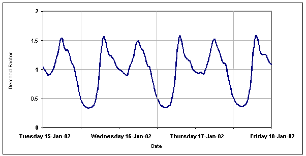

Le variazioni della domanda durante il giorno sono le più importanti nella modellazione del sistema di approvvigionamento idrico. Il grafico seguente mostra le variazioni della domanda nell'arco di diversi giorni in una città del Regno Unito. I modelli giornalieri sono notevolmente simili, con picchi mattutini e serali prominenti e lo stesso livello di consumo notturno.
Fabbisogno idrico giornaliero di acqua in una città del Regno Unito

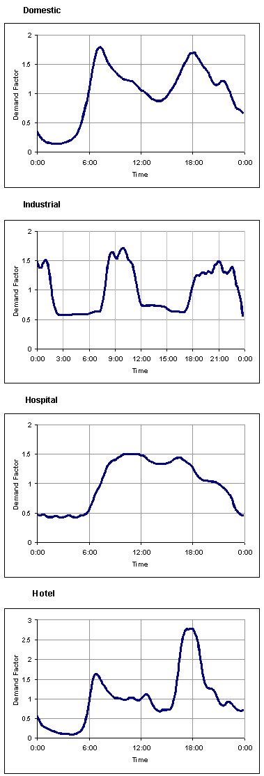

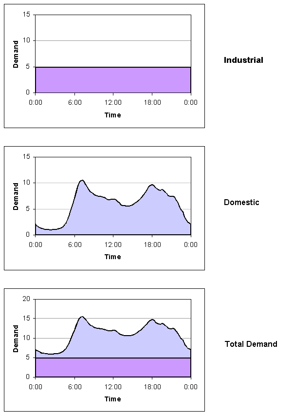

La domanda in un'area è costituita dai profili di domanda dei singoli consumatori, dalle perdite e dalla domanda eccezionale in quell'area. In assenza di informazioni più dettagliate, vengono spesso utilizzati profili tipici per i singoli consumatori. Di seguito sono riportati alcuni esempi.
Esempi tipici di profili giornalieri

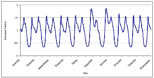

Questo effetto può essere significativo in alcuni luoghi e in alcuni paesi. Il grafico seguente mostra la variazione della domanda nel corso della settimana per una città del Regno Unito. In questo esempio, i picchi si verificano al mattino durante il fine settimana.
Variazione della domanda nel corso della settimana in una città del Regno Unito
Nelle città con un'industria sviluppata, la domanda di acqua è generalmente più alta dal lunedì al venerdì e più bassa durante il fine settimana, quando le unità industriali sono chiuse. Nelle località turistiche si verifica il contrario, con picchi di domanda che si verificano nei fine settimana, quando la popolazione aumenta con i visitatori del fine settimana.

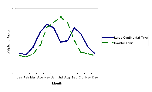

La stagione ha un effetto significativo sul consumo di acqua, sia in termini di domanda complessiva che di utilizzo locale dell'acqua. Le circostanze locali sono predominanti e includono:
Il grafico seguente mostra un confronto tra una grande città continentale e una città costiera.
Variazione stagionale della domanda
Il fabbisogno idrico nella grande città continentale raggiunge un picco a maggio/giugno, con un altro picco minore a settembre. In piena estate la domanda è notevolmente inferiore, nonostante il clima molto caldo, con molti residenti in vacanza. La domanda complessiva è inferiore alla media annua.
La situazione nella città costiera, una località turistica ben sviluppata, è molto diversa. Qui il picco della domanda è prominente, due o tre volte superiore alla media annuale, perché il numero di turisti supera notevolmente la popolazione locale durante i mesi estivi.

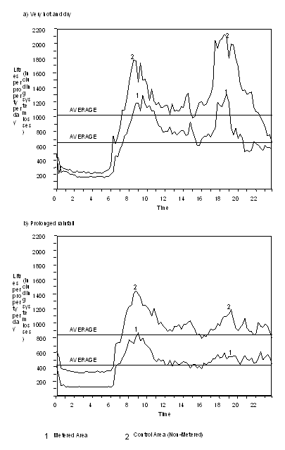

Condizioni meteo
Le condizioni meteo possono essere molto importanti in alcuni casi. I due grafici che seguono mostrano l'andamento della domanda interna durante le prove di misurazione nel 1989 e dimostrano chiaramente gli effetti delle condizioni meteo.
Fabbisogno idrico in condizioni meteo variabili
Il modello per il clima secco e caldo presenta due picchi prominenti, mattina e sera. Per i giorni di pioggia il modello è significativamente diverso. Il secondo picco è quasi scomparso. Se piove, non c'è bisogno di annaffiare il giardino.

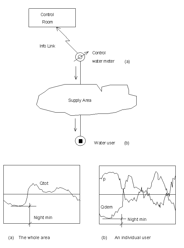

La procedura standard prevede solo l'aumento del consumo di acqua calcolato. Ciò non è appropriato per i sistemi di approvvigionamento idrico, poiché le perdite si comportano in modo molto diverso dal consumo. Le indagini hanno dimostrato che le perdite non diminuiscono durante la notte e aumentano durante il giorno, ma dipendono principalmente dalla pressione del servizio locale.
Rapporto tra perdite e pressione del servizio
Questa relazione è quasi lineare (Leakage Control Policy and Practice (1980)) e mostra che le perdite aumentano da un giorno all'altro.
Ciò è confermato dallo studio dei modelli di utilizzo dell'acqua per le grandi città. Confrontando i modelli di domanda per l'intera città con quelli per i singoli utenti, troviamo che la domanda totale è una curva più uniforme (il minimo notturno è più alto e i picchi giornalieri sono più bassi) rispetto ai singoli diagrammi. Le perdite, tra il 20 e il 40% della domanda totale in molti sistemi di approvvigionamento idrico, sono costanti nel tempo o superiori di notte a causa dell'aumento della pressione di servizio. Ciò tende a livellare la domanda totale su 24 ore.
Diagrammi giornalieri in diverse posizioni
