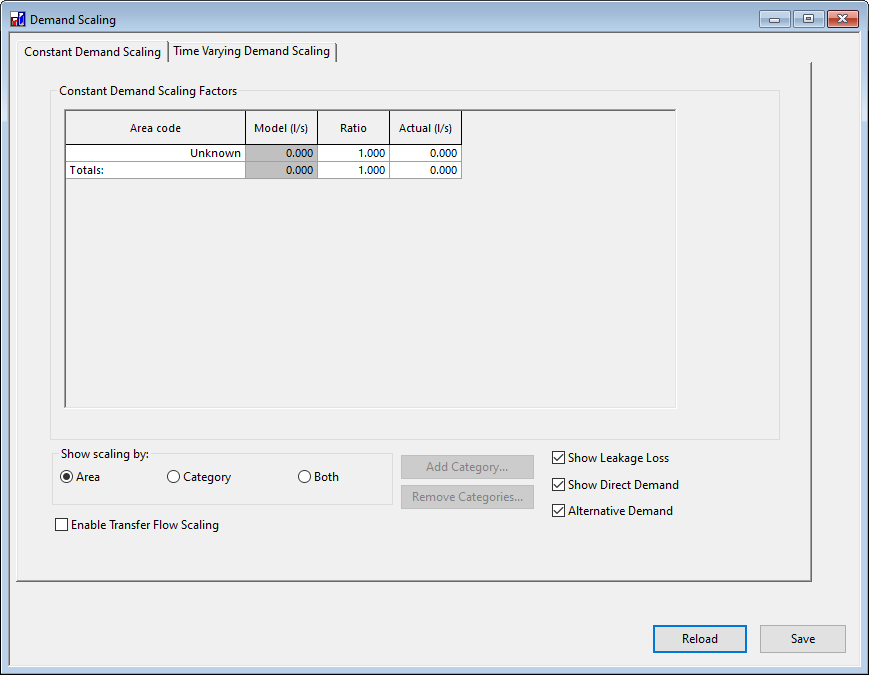

Finestra di dialogo Riscala domanda
L'editor ridimensionamento richieste viene utilizzato per regolare gruppi di portate di domanda e flussi trasferimento applicando fattori di moltiplicazione alle domande del modello esistenti assegnate ai nodi.
Nell'editor della domanda è possibile definire due tipi di fattore di scala:
Per aprire un ridimensionamento della domanda per la modifica, trascinarlo dalla finestra Gruppo di modelli o Esplora risorse sullo sfondo della finestra principale oppure fare clic con il pulsante destro del mouse e scegliere Apri dal menu contestuale. Non è possibile aprire un ridimensionamento della domanda a meno che non sia presente una rete corrente da cui il ridimensionamento della domanda possa aggiornare i propri valori.
Se è presente una domanda alternativa associata alla rete corrente quando si apre Riscala domanda, i valori di domanda alternativa verranno visualizzati per default in Riscala domanda.
Per informazioni dettagliate sull'utilizzo dell'editor, vedere Modifica del ridimensionamento della domanda.
