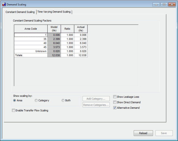

L'editor mostra la scala corrente in tre modalità:
Codice area
Per visualizzare il ridimensionamento della domanda in base al codice area, selezionare l'opzione Area dalla sezione Mostra scala per:.
Il codice area di un nodo viene definito nella pagina Definizione nodo del foglio proprietà del nodo.
Tutti i codici area dei nodi della rete vengono visualizzati nella colonna Codice area della griglia Riscala domanda. La domanda in corrispondenza dei nodi senza un codice area è raggruppata nella riga del codice area "Sconosciuto".
Se l'opzione Abilita scala portata di trasferimento è selezionata, le portate assegnate ai nodi di trasferimento verranno incluse nella griglia Riscala domanda e i fattori di scala verranno applicati ai profili dei nodi di trasferimento durante la simulazione.
La colonna Area codice è di sola lettura. L'elenco viene gestito da InfoWorks WS. Per aggiornare l'elenco (e i valori di domanda del modello) con le modifiche apportate alla rete, utilizzare il pulsante Ricarica.

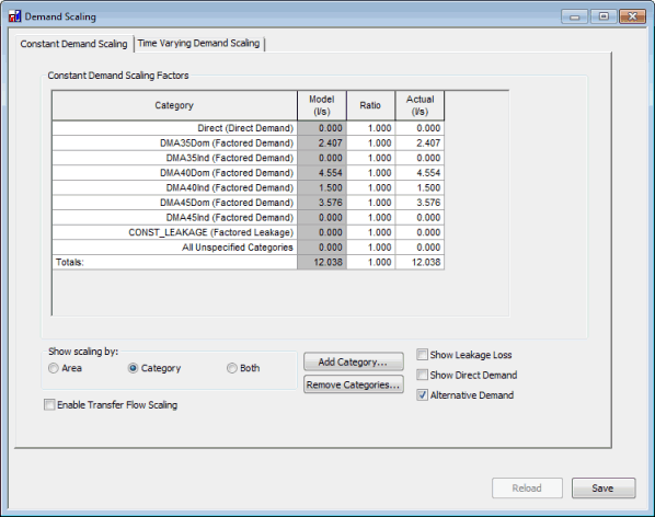

Categoria domanda
Per visualizzare il ridimensionamento della domanda in base alla categoria di domanda, selezionare l'opzione Categoria dalla sezione Mostra scala per:.
Nella griglia Riscala domanda è possibile visualizzare zero o più categorie di domanda. Per aggiungere una categoria di domanda, è necessario che sia aperto un diagramma di domanda.
  • Per aggiungere una categoria di domanda: fare clic sul pulsante Aggiungi categoria oppure fare clic con il pulsante destro del mouse nella griglia e selezionare Aggiungi categoria di richiesta dal menu contestuale. Verrà visualizzata la finestra di dialogo Seleziona categoria richiesta. Selezionare il tipo di categoria di domanda da aggiungere, quindi selezionare un nome di categoria dall'elenco a discesa. L'elenco a discesa conterrà tutte le categorie di domanda del tipo selezionato che si trovano nel diagramma di domanda corrente e che non sono ancora state aggiunte alla griglia Riscala domanda. In alternativa, fare clic sul pulsante Tutte le categorie nella finestra di dialogo Seleziona categoria richiesta per aggiungere tutte le categorie di domanda nel diagramma di domanda corrente all'editor ridimensionamento richieste.
  • Per rimuovere una categoria di domanda, fare clic sul pulsante Rimuovi categoria. Verrà visualizzata la finestra di dialogo Scegli categoria da rimuovere. Selezionare la categoria da rimuovere dall'elenco a discesa e fare clic su OK. In alternativa, fare clic con il pulsante destro del mouse nella griglia sulla riga della categoria da rimuovere e selezionare Rimuovi categoria <nome categoria> dal menu contestuale.
La domanda nelle categorie non aggiunte alla griglia è raggruppata nella riga della categoria "Tutte le categorie non specificate"".
Se l'opzione Abilita scala portata di trasferimento è selezionata, verrà aggiunta una categoria Flussi di trasferimento nella griglia Riscala domanda e i fattori di scala verranno applicati ai profili dei nodi di trasferimento durante la simulazione.

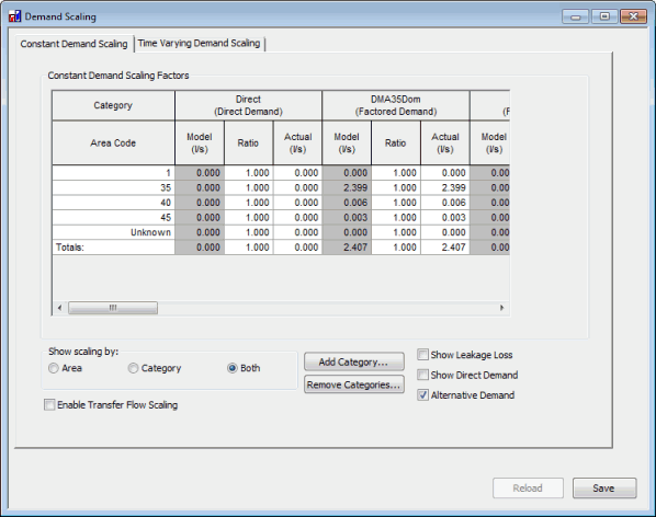

Entrambi
Per visualizzare il ridimensionamento della domanda in base al codice area e alla categoria di domanda, selezionare l'opzione Entrambi dalla sezione Mostra scala per:.
La domanda viene visualizzata in base al codice area e alla categoria di domanda.
  • Tutti i codici area dei nodi della rete vengono visualizzati nella griglia Riscala domanda. La domanda in corrispondenza dei nodi senza un codice area è raggruppata nella riga del codice area "Sconosciuto".
  • È possibile aggiungere zero o più categorie di domanda alla griglia. Per informazioni dettagliate sull'aggiunta e la rimozione di categorie di domanda, vedere la sezione Categoria precedente. La domanda nelle categorie non aggiunte alla griglia è raggruppata nella sezione "Tutte le categorie non specificate"".
  • Se l'opzione Abilita scala portata di trasferimento è selezionata, verrà aggiunta una categoria Flussi di trasferimento nella griglia Riscala domanda e i fattori di scala verranno applicati ai profili dei nodi di trasferimento durante la simulazione.
Editor di ridimensionamento costante delle richieste
Parametro Descrizione
Mostra scala per:
Selezionare un'opzione per la visualizzazione della griglia dei fattori di scala:
  • Area: visualizza la scala della domanda in base al prefisso
  • Categoria: visualizza la scala della domanda in base alla categoria di domanda
  • Entrambi: visualizza la scala della domanda in base al codice area e alla categoria di domanda
Griglia Fattori di scala a richiesta costante
Griglia utilizzata per immettere fattori di scala costanti tra il modello e le domande effettive.
È possibile modificare i campi Rapporto o Effettivo. L'altro campo verrà aggiornato automaticamente.

Categoria
Viene visualizzato quando Mostra scala per: è impostato su Categoria o su Entrambi.
Categoria di domanda visualizzata nella pagina Domanda nodi del foglio proprietà del nodo.
Codice area
Viene visualizzato quando Mostra scala per: è impostato su Area o su Entrambi.
Codice area visualizzato nella pagina Definizione nodo del foglio proprietà del nodo.
I nodi che non dispongono di un codice area impostato verranno raggruppati nella riga del codice area Sconosciuto.

Pulsante Aggiungi categoria
Questa opzione è abilitata quando Mostra scala per: è impostato su Categoria o su Entrambi.
Fare clic su questo pulsante per aggiungere una categoria di domanda alle categorie visualizzate nella griglia dei fattori di scala della domanda.
Facendo clic su questo pulsante viene visualizzata la finestra di dialogo Seleziona categoria richiesta:
L'elenco a discesa nella finestra di dialogo contiene le categorie esistenti nel diagramma di domanda corrente e che corrispondono alle scelte effettuate nelle altre caselle della finestra di dialogo.
Fare clic sul pulsante Tutte le categorie per aggiungere tutte le categorie nel diagramma di domanda corrente all'editor ridimensionamento richieste.

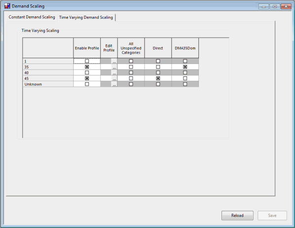

Scalabilità della richiesta variabile nel tempo
La pagina Scalabilità della richiesta variabile nel tempo viene utilizzata per definire profili variabili nel tempo dei fattori di scala da applicare alle domande nella rete.
Griglia Scalabilità variabile nel tempo
Colonna Descrizione
Codice area
Abilita profilo
Selezionare questa casella di controllo per applicare il profilo variabile nel tempo durante l'esecuzione di una simulazione.
Se il profilo non è attivato per un'area, tutte le altre celle della riga verranno disabilitate (disattivate).
Modifica profilo
Fare clic sul pulsante Ellipsis button per visualizzare Editor ridimensionamento richieste TV., in cui è possibile visualizzare e/o modificare il profilo.
Nota:
Tenere presente che per un'area è possibile specificare un solo profilo di scala variabile nel tempo.
La domanda nelle categorie non aggiunte alla griglia è raggruppata nella colonna Tutte le categorie non specificate.
Selezionare questa casella di controllo per applicare il profilo variabile nel tempo a tutte le categorie non specificate in corrispondenza dei nodi con il codice area indicato nella prima colonna.
Per aggiungere categorie alla griglia, utilizzare il pulsante Aggiungi categoria nella pagina Scala costante della richiesta dell'editor.
Colonne Codice area
Viene visualizzata una colonna per ciascuna categoria di domanda aggiunta alla griglia.
Selezionare la casella relativa ad una categoria di domanda per applicare il profilo variabile nel tempo a tale categoria per i nodi con il codice area indicato nella prima colonna.
