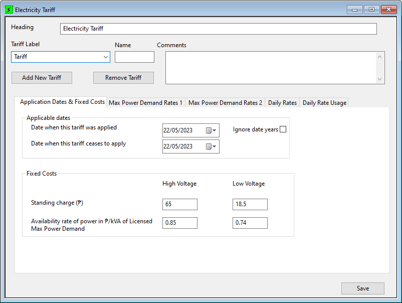

Finestra di dialogo Tariffa energia elettrica
Una tariffa dell'energia elettrica è un insieme di singole tariffe che insieme descrivono gli schemi di tariffazione per il consumo di elettricità delle stazioni di pompaggio in un'area di fornitura.
L'editor tariffe energia elettrica viene utilizzato sia per la visualizzazione che per la modifica dei dati relativi alle tariffe.
Per aprire l'editor tariffe energia elettrica, fare clic con il pulsante destro del mouse su un componente Tariffa energia elettrica nella finestra Gruppo di modelli e scegliere Apri dal menu contestuale.
Area di intestazione
Elemento Descrizione
Intestazione
Titolo della tariffa dell'energia elettrica.
Etichetta tariffa
La tariffa dell'energia elettrica può contenere molte tariffe singole. Utilizzare questo elenco a discesa per modificare la tariffa attualmente visualizzata.
Aggiungi nuova tariffa (pulsante) Aggiunge una nuova tariffa all'elenco Etichetta tariffa tramite la finestra di dialogo Etichetta tariffa.
Rimuovi tariffa (pulsante) Rimuove l'aliquota tariffaria visualizzata nella casella Etichetta tariffa. Verrà richiesto di confermare l'eliminazione.
Nome
Qui è possibile immettere un nome lungo per la singola tariffa attualmente visualizzata nella casella Etichetta tariffa.
Commento
Qui è possibile immettere il testo del commento per la singola tariffa attualmente visualizzata nella casella Etichetta tariffa.

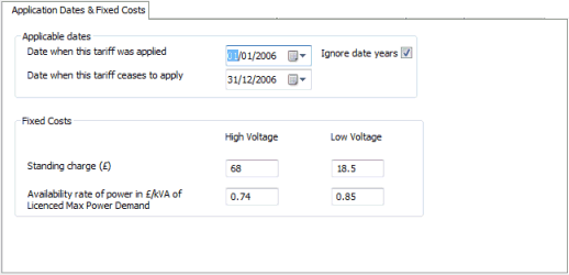

Date di richiesta e costi fissi
Questa pagina mostra le date di inizio e di fine della tariffa e le spese permanenti (fisse) ad essa associate.
Date applicabili
Data di applicazione di questa tariffa
Data di inizio della tariffa.
Data di cessazione dell'applicazione di questa tariffa
Data di fine della tariffa.
Ignora anni della data (casella di controllo)
Questa funzionalità è utile quando si esegue una simulazione per più di un anno, poiché i profili vengono ripetuti per ogni anno di simulazione.
Selezionare questa casella per ignorare la parte dell'anno delle date di applicazione specificate nella pagina Utilizzo tariffa giornaliera e nella pagina Velocità domanda alimentazione massima.
I profili di utilizzo della tariffa giornaliera e i valori del fattore di potenza massima verranno applicati in base al giorno e al mese specificati.
Costi fissi
I costi fissi vengono immessi come costo mensile.
Carica permanente
Somma forfettaria da pagare per l'allacciamento alla rete di fornitura.
Fattore di potenza della disponibilità in [ ]/kVA della domanda di potenza massima contrattuale
Denominata anche tariffa di capacità. Il fornitore garantisce la disponibilità dell'alimentazione fino ad un livello massimo. Si tratta di una tariffa permanente per tale alimentazione garantita, addebitata indipendentemente dal fatto che venga utilizzata o meno la capacità contrattuale massima.

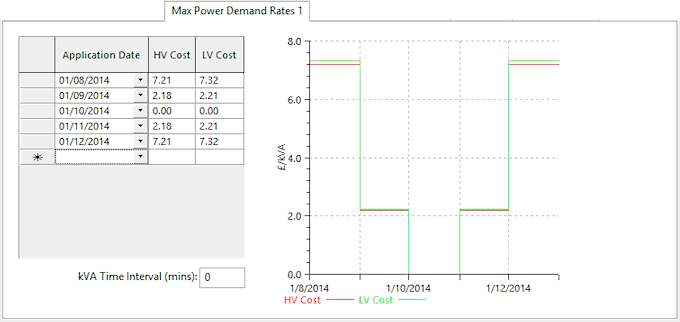

Pagine Velocità domanda alimentazione massima
Definisce le tariffe applicate dalle aziende elettriche per l'utilizzo della potenza massima e le date entro le quali tali tariffe vengono applicate.
Le aziende elettriche possono addebitare la potenza massima utilizzata al fine di ridurre i picchi di domanda.
Queste pagine consentono di definire due serie di tariffe per l'addebito della domanda di potenza massima.
La rete contiene una serie di tassi di domanda di potenza massima per l'alimentazione ad alta e bassa tensione e la data a partire dalla quale si applica tale tariffa. La tariffa si applica fino alla data di applicazione successiva immessa nella griglia. Le tariffe vengono visualizzate anche sul grafico.
Data di richiesta
La data a partire dalla quale si applicano le tariffe per la potenza massima definite. Le tariffe sono valide fino alla nuova data di applicazione a partire dalla quale è definita una nuova tariffa.
Costo HV
Il costo per l'alimentazione massima ad alta tensione.
Costo LV
Il costo per l'alimentazione massima a bassa tensione.
kVA intervallo di tempo
Intervallo di tempo durante il quale verrà calcolata la media dei risultati di alimentazione per determinare la domanda di potenza massima da utilizzare nel calcolo dei costi.

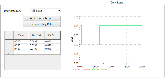

Pagina Tariffe giornaliere
Questa pagina consente di definire una o più tariffe giornaliere. Una tariffa giornaliera definisce il modo in cui il costo dell'elettricità varia nel corso della giornata.
È possibile definire quando si applica una determinata tariffa giornaliera utilizzando la pagina Utilizzo tariffa giornaliera (descritta di seguito).
La griglia contiene una serie di tariffe per l'alimentazione ad alta e bassa tensione e l'ora del giorno a partire dalla quale si applica tale tariffa. La tariffa è valida fino alla fascia oraria successiva immessa nella griglia. Le tariffe vengono visualizzate anche sul grafico.
Etichetta tariffa giornaliera (elenco a discesa) Consente di scegliere la tariffa giornaliera attualmente visualizzata per la visualizzazione o la modifica.
Aggiungi nuova tariffa giornaliera (pulsante) Aggiunge una nuova tariffa giornaliera all'elenco Etichetta tariffa giornaliera tramite la finestra di dialogo Etichetta tariffa giornaliera.
Rimuovi tariffa giornaliera (pulsante) Elimina la tariffa giornaliera attualmente visualizzata nell'elenco a discesa Etichetta tariffa giornaliera. Verrà richiesto di confermare l'eliminazione.
Tempo
L'ora del giorno a partire dalla quale si applicano le tariffe definite. Le tariffe sono valide fino alla nuova fascia oraria immessa nella griglia per la quale è definita una nuova tariffa.
Costo HV
Il costo per l'alimentazione ad alta tensione.
Costo LV
Costo per l'alimentazione a bassa tensione.

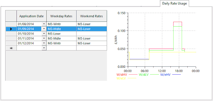

Pagina Utilizzo tariffa giornaliera
Questa pagina definisce quale tariffa giornaliera è applicabile in una determinata data.
La griglia contiene una serie di tariffe giornaliere selezionate da elenchi a discesa e la data a partire dalla quale ogni tariffa giornaliera viene applicata. La tariffa giornaliera è valida fino alla data di applicazione successiva immessa nella griglia.
Data di richiesta
Tariffe nei giorni infrasettimanali
Applicabili dal lunedì al venerdì. Se il campo viene lasciato vuoto, queste tariffe vengono applicate per tutti i giorni della settimana.
Tariffe per il fine settimana
Applicabili per il sabato e la domenica. Se il campo viene lasciato vuoto, le tariffe nei giorni feriali si applicano tutti i giorni.
Grafico Se si seleziona una riga nella griglia delle tariffe giornaliere, viene visualizzato un grafico del modello di tariffa giornaliera selezionato.
