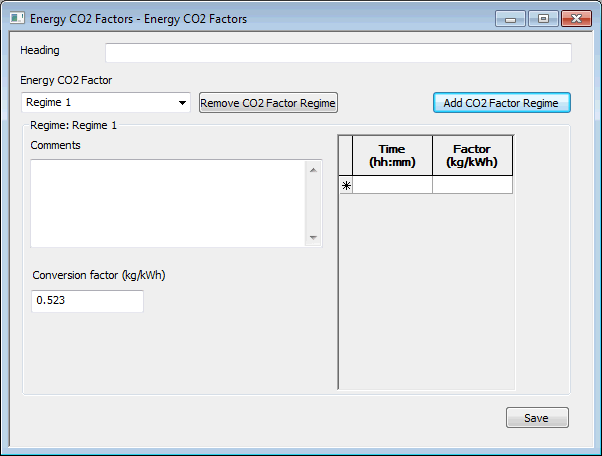

Dati dei fattori di emissione di CO2
L'oggetto dati Fattori emissione CO2 viene utilizzato durante l'esecuzione di analisi di sostenibilità.
Parametro Descrizione
Intestazione
Titolo dell'oggetto dati Fattori emissione CO2
Fattore emissione CO2
Elenco a discesa dei regimi di CO2
Pulsante Rimuovi regime fattori CO2
Fare clic su questo pulsante per eliminare il regime di CO2 attualmente selezionato
Pulsante Aggiungi regime fattori CO2
Fare clic su questo pulsante per aggiungere un nuovo regime di CO2. Verrà visualizzata la finestra di dialogo Aggiungi nuovo regime di emissioni CO2:
  • Immettere un nome per il regime.
  • Selezionare un regime esistente su cui basare il nuovo regime (facoltativo)
Commenti
Eventuali note aggiuntive sul regime attualmente selezionato
Fattore di conversione
Fattore di conversione non variabile nel tempo per il regime attualmente selezionato
Nota:
Se esiste un profilo variabile nel tempo per il regime, verrà utilizzato in sostituzione di questo valore.
Ora - Profilo fattore
Profilo del fattore di conversione variabile nel tempo per il regime attualmente selezionato.
Nota:
Un profilo variabile nel tempo sostituirà il valore immesso nel campo Fattore di conversione.
