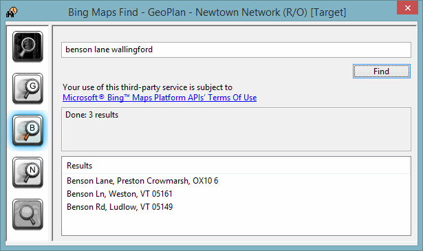

Finestra di dialogo Trova oggetti di rete - pagina Trova di Mappe Bing
Utilizzare questa pagina per cercare oggetti di rete specificandone l'indirizzo completo o parziale tramite la geocodifica di Mappe Bing. Affinché questa funzionalità funzioni, è necessario aver selezionato un sistema di coordinate per la planimetria (vedere Selezione del sistema di coordinate).
La pagina viene visualizzata quando si fa clic sul pulsante nella barra degli strumenti Operazioni e si seleziona l'icona Trova di Bing Mappe nel pannello sinistro della finestra di dialogo.
Bing Maps Find page
Come effettuare una ricerca:
  1. Immettere l'indirizzo completo o parziale della posizione nel campo di ricerca.
  2. Fare clic su Trova per cercare l'indirizzo. Tutti i messaggi vengono visualizzati nel riquadro messaggi di sola lettura e i risultati della ricerca vengono visualizzati nel riquadro Risultati.
  3. Fare clic sull'indirizzo nel riquadro Risultati e la planimetria verrà centrata sull'indirizzo selezionato.
