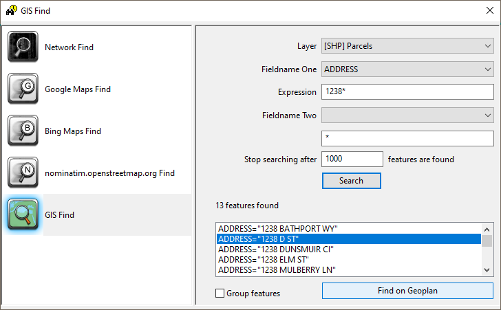

Finestra di dialogo Trova oggetti di rete - Pagina Ricerca GIS
Utilizzare questa pagina per individuare gli oggetti in un layer GIS mediante la corrispondenza del testo nei campi dei layer GIS.
La pagina viene visualizzata quando si fa clic sul pulsante Find network objects nella barra degli strumenti Operazioni e si seleziona l'icona Ricerca GIS nel pannello sinistro della finestra di dialogo.
Campo Descrizione
Layer
Elenco a discesa contenente tutti i layer attualmente caricati nella finestra Planimetria in cui è possibile eseguire una ricerca.
Nome campo uno
Elenco a discesa di tutti i campi nel layer GIS selezionato nell'elenco a discesa Layer.
Espressione
Viene visualizzato se il campo selezionato nell'elenco a discesa Nome campo uno è un campo di testo.
Immettere il testo da ricercare nel campo GIS selezionato.
Per la ricerca non viene operata alcuna distinzione tra maiuscole e minuscole.
Un'espressione valida può contenere i seguenti caratteri jolly:
*: zero o più caratteri
?: esattamente un carattere
Min. e Max. per campo Intero
Viene visualizzato se il campo selezionato dall'elenco a discesa Nome campo uno è un campo di tipo Numero intero.
Immettere l'intervallo di valori da ricercare nel campo GIS selezionato.
Gli oggetti con valore uguale o superiore al valore minimo e uguale o inferiore al valore massimo verranno inclusi nei risultati della ricerca.
Se si immette solo un valore minimo, nei risultati della ricerca verranno elencati solo gli oggetti con il valore esatto specificato.
Min. e Max. per campo Virgola mobile
Viene visualizzato se il campo selezionato dall'elenco a discesa Nome campo uno è un campo di tipo virgola mobile.
Nome campo due
Verranno visualizzati i campi Espressione, Min. e Max. per campo Intero o Min. e Max. per campo Virgola mobile a seconda del tipo di campo selezionato (vedere sopra per i dettagli).
Interrompi ricerca dopo x oggetti trovati
Il processo di ricerca verrà interrotto al raggiungimento del limite massimo specificato di oggetti trovati. Gli oggetti trovati fino a quel momento verranno elencati nei risultati della ricerca.
Pulsante Cerca
Fare clic sul pulsante Cerca per ricercare nella tabella GIS selezionata nell'elenco a discesa Layer le voci corrispondenti ai termini di ricerca definiti sopra.
Se sono stati definiti valori di espressione/numerici sia per Nome campo uno sia per Nome campo due, entrambi i termini di ricerca devono essere soddisfatti per produrre un risultato.
Casella Risultati della ricerca
Contiene un elenco degli oggetti GIS che soddisfano i termini di ricerca definiti sopra.
Raggruppa oggetti
Abilitare questa opzione per raggruppare gli oggetti GIS. Ciò è particolarmente utile quando si cerca una strada specifica nella rete.
Assicurarsi che il layer desiderato sia specificato nell'elenco a discesa Layer e digitare un nome completo o parziale di strada in Nome campo uno e/o Nome campo due. Quando viene eseguita la ricerca, in InfoWorks WS Pro verrà visualizzato il numero totale di oggetti trovati e il relativo numero di strade.
Pulsante Trova sulla planimetria
Selezionare uno o più risultati di ricerca nella casella dei risultati della ricerca e fare clic sul pulsante Trova sulla planimetria per eseguire lo zoom sugli oggetti selezionati nella finestra Planimetria. Gli oggetti trovati verranno evidenziati in blu nella finestra Planimetria fino a quando non verrà eseguita un'altra ricerca o fino alla chiusura della finestra di dialogo.
