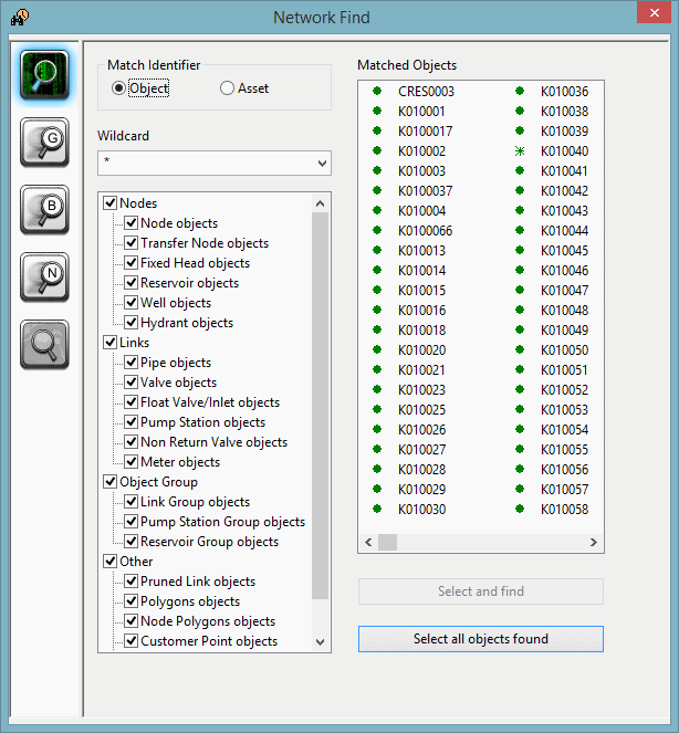

Finestra di dialogo Trova oggetti di rete - Pagina Trova rete
Utilizzare questa pagina per ricercare oggetti di rete usando una stringa contenente caratteri jolly. È inoltre possibile selezionare alcuni o tutti gli oggetti trovati dalla ricerca nelle viste di rete.
La pagina viene visualizzata quando si fa clic sul pulsante Find network objects nella barra degli strumenti Operazioni e si seleziona l'icona Trova rete nel pannello sinistro della finestra di dialogo.
Come effettuare una ricerca:
  1. Immettere una stringa per definire il termine di ricerca nel campo Carattere jolly. Nella finestra di dialogo sono memorizzate fino a quattro ricerche precedenti in modo che sia possibile eseguirle di nuovo, se necessario: scegliere la ricerca precedente dall'elenco a discesa.
  2. Utilizzare le caselle di controllo per scegliere i tipi di oggetti di rete in cui effettuare la ricerca.
  3. Decidere se lo scopo della ricerca è trovare l'ID oggetto o il codice ID corrispondenti. Se si esegue una ricerca in base al codice ID, in InfoWorks WS Pro verrà utilizzato l'ID oggetto se il codice ID dell'oggetto è vuoto.
L'elenco degli oggetti trovati viene aggiornato automaticamente ogni volta che si modifica la stringa di ricerca o i tipi di oggetti ricercati. La visualizzazione include l'icona del tipo di oggetto per agevolare la ricerca.
Una volta completata la ricerca, sono disponibili diverse opzioni per la selezione degli oggetti:
Si selezionano gli oggetti nell'elenco trovato facendo clic su di essi, oppure facendo clic con i tasti CTRL o MAIUSC per effettuare selezioni multiple.
Una stringa di ricerca valida può contenere i seguenti caratteri jolly:
*: zero o più caratteri
? : esattamente un carattere
