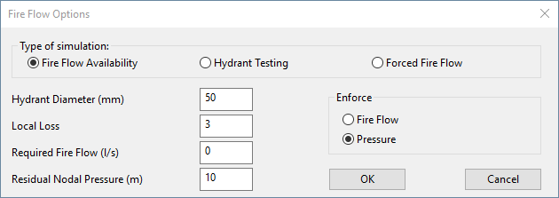

Finestra di dialogo Opzioni parametri antincendio - Vista Disponibilità parametri antincendio
Questa vista della finestra di dialogo consente di impostare una simulazione specialistica per generare informazioni aggiuntive sui risultati per analizzare la disponibilità dei parametri antincendio. Questi risultati aggiuntivi mostrano la capacità dei singoli nodi di sostenere ulteriori livelli di domanda per la lotta agli incendi o altri scopi simili.
InfoWorks WS Pro considera ogni nodo nel sistema come se avesse un idrante collegato. Verifica quindi la capacità di ciascun nodo di soddisfare i requisiti dei parametri antincendio definiti. Ogni nodo viene considerato in modo indipendente, come se nessun altro idrante nel sistema fosse aperto.
IMPORTANTE:
Per aprire questa vista della finestra di dialogo selezionare Disponibilità parametri antincendio nella finestra di dialogo Opzioni parametri antincendio.
Mostra immagine
Fire Flow Options dialog - Fire Flow Availabilty view
Elemento Descrizione
Diametro idrante
Diametro interno del raccordo dell'idrante. Di solito sono standard in tutta la rete, quindi è possibile immettere un singolo valore per tutti gli idranti.
Perdita locale
Perdita locale che rappresenta la limitazione della portata attraverso l'idrante.
Parametri antincendio richiesti
I parametri antincendio richiesti da ciascun nodo.
La simulazione tenterà di applicare i parametri antincendio richiesti o la pressione nodale residua a seconda della selezione effettuata nel campo Applica.
Pressione nodale residua
La pressione minima richiesta in corrispondenza di ciascun nodo.
Applica
Parametri antincendio I parametri antincendio richiesti vengono mantenuti fino a quando la pressione in corrispondenza del nodo non scende al di sotto del livello in grado di sostenere i parametri stessi.
prevista I parametri antincendio richiesti vengono mantenuti fino a quando la pressione non raggiunge la pressione nodale residua, quando i parametri antincendio vengono ridotti per mantenere la pressione minima richiesta.
