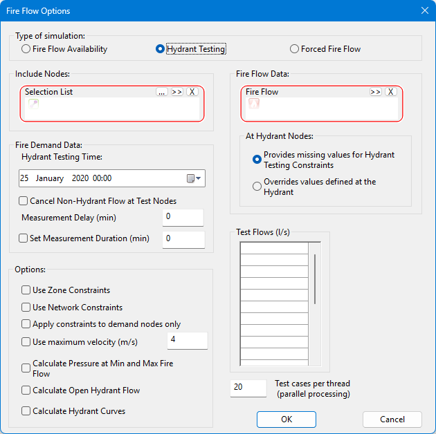

Finestra di dialogo Opzioni parametri antincendio - Vista Test idrante
Questa vista della finestra di dialogo consente di gruppi una simulazione di test degli idranti per testare una selezione di nodi a turno rispetto a diversi parametri di test dei parametri antincendio. Viene prodotto un rapporto di test dell'idrante contenente i dettagli delle portate e delle pressioni in corrispondenza di ogni nodo di test, con l'indicazione se il nodo ha superato o meno il test. Un nodo supera il test se è possibile fornire i parametri antincendio minimi richiesti rispettando tutti i vincoli di pressione applicati.
Il test dell'idrante verrà eseguito solo sui nodi regolari e sui nodi dell'idrante selezionati.
L'oggetto dati dei parametri antincendio viene utilizzato per specificare i parametri del test dei parametri antincendio per i nodi regolari. I parametri di test dei parametri antincendio per i nodi dell'idrante possono essere specificati in corrispondenza dei singoli nodi dell'idrante o forniti dall'oggetto dati dei parametri antincendio.
La simulazione del test dell'idrante viene eseguita come una serie di analisi stazionarie. Ogni nodo viene considerato in modo indipendente, come se nessun altro idrante nel sistema fosse aperto.
Se viene specificato un tempo di durata misurazione, il test idrante viene eseguito a partire dal tempo di test e i risultati vengono valutati dal tempo di ritardo (se impostato) fino al termine di tempo di test, tempo di ritardo e durata combinati. Quando viene specificata una durata di misurazione, tutti i test idrante vengono eseguiti con un idrante completamente aperto.
Nota: Il tipo di simulazione Parametri antincendio del Test idrante può utilizzare solo idranti completamente aperti per durate di misurazione diverse da zero, poiché non è possibile eseguire test di disponibilità ad ogni timestep e produrre risultati compatibili per la visualizzazione della griglia. Ad ogni timestep durante il test, i valori misurati di portata disponibile e pressione minima residua saranno completamente diversi.
Per aprire questa vista della finestra di dialogo, selezionare Test idrante nella finestra di dialogo Opzioni parametri antincendio.

Includi nodi
Elenco di selezione
È necessario aggiungere un elenco di selezione di nodi da testare. Saranno testati solo i nodi normali e di tipo idrante. Gli altri oggetti nella selezione verranno ignorati.
Per i normali test dell'idrante, l'elenco di selezione è obbligatorio. Tuttavia, se si utilizza il test dell'idrante GMR, l'elenco di selezione deve essere rimosso per motivi di efficienza. Quando l'elenco di selezione non viene rimosso, viene visualizzato un messaggio di avvertimento in cui viene richiesto di rimuoverlo. L'elenco di selezione viene sostituito dalla scheda Analisi nell'oggetto Configurazione GMR.
Quando una simulazione Parametri antincendio viene convalidata e salvata senza un elenco di selezione, viene visualizzato un messaggio di errore.
Dati parametri antincendio
Selezionare l'oggetto dati dei parametri antincendio da utilizzare durante l'analisi.
I dati nell'oggetto dati dei parametri antincendio verranno applicati a tutti i nodi di test regolari.
In corrispondenza dei nodi idrante
Sono disponibili due opzioni per l'utilizzo dell'oggetto dati dei parametri antincendio:
  • Fornisce i valori mancanti per i vincoli di verifica dell'idrante: i dati dell'oggetto dati dei parametri antincendio verranno utilizzati per i campi dati dei vincoli dei parametri antincendio per i quali non è stato definito alcun valore in corrispondenza del nodo dell'idrante da testare.
  • Sostituisce i valori definiti nell'idrante: i dati dell'oggetto dati dei parametri antincendio sostituiranno i valori definiti in corrispondenza del nodo dell'idrante da testare.
Dati richiesta antincendio
Tempo di test idrante
Definisce il punto in cui inizia il test idrante durante il periodo di simulazione. Deve essere compreso tra l'ora di inizio e l'ora di fine della simulazione.
Nota: Impostando l'ora qui, si imposta lo stesso valore nella vista Parametri antincendio forzati.
Annulla portata non idrante in corrispondenza dei nodi di test
Selezionare questa casella di controllo per annullare qualsiasi domanda locale e portata eccezionale applicate al nodo di test al momento del test dell'idrante (vedere sopra).
Nota: Selezionando questa casella si sostituisce la casella di controllo Mantieni domanda locale nell'oggetto Dati parametri antincendio.
Ritardo misurazione
È possibile utilizzare questa opzione per impostare un ritardo tra l'inizio del test idrante e il punto a partire dal quale verranno calcolati i risultati, ovvero il punto in cui viene effettuata/avviata la misurazione degli effetti del test idrante sulla rete.
Ciò è utile per i test idrante sui nodi a valle degli oggetti di controllo che utilizzano tipi di controllo che reagiscono ai cambiamenti delle condizioni nel timestep della simulazione successiva, ovvero PRV e oggetti controllati tramite UPC. In questa situazione, si consiglia di impostare Ritardo misurazione su 1 minuto in modo che la rete possa reagire correttamente all'aumento delle portate prodotte dal test idrante, con un impatto minimo sul bilanciamento massa complessivo della rete.
Ciò può essere utile anche quando è necessario comprendere l'impatto di un evento parametri antincendio esteso (più di un singolo timestep) sulla rete, poiché la rete simula la portata uscita dal test idrante durante l'intero periodo di ritardo. Ad esempio, una rete che alimenta un'area interessata da un evento parametri antincendio tramite un serbatoio/una vasca di piccole dimensioni potrebbe esaurire tale laminazione in una breve finestra temporale, con il risultato che i requisiti minimi di portata e/o pressione residua non sarebbero soddisfatti dopo tale punto. Se si imposta un ritardo di misurazione che copre il periodo richiesto/medio dell'evento parametri antincendio è possibile verificare tale eventualità.
Nota: Impostando il ritardo qui, si imposta lo stesso valore nella vista Parametri test forzati.
Imposta durata misurazione
È possibile impostare una durata misurazione selezionando la casella e immettendo un numero di minuti nella relativa casella di input.
Se viene specificata una durata misurazione, il test idrante viene eseguito a partire dal tempo di test e i risultati vengono valutati dal ritardo misurazione (se impostato) fino al termine del tempo di test, ritardo e durata combinati. Tutti i test dell'idrante vengono eseguiti con un idrante completamente aperto.
Opzioni
Usa vincoli di zona
Selezionare questa casella per applicare vincoli di zona durante l'analisi.
Usa vincoli di rete
Selezionare questa casella per applicare i vincoli di rete durante l'analisi.
Applica vincoli solo ai nodi di domanda
Selezionare questa casella di controllo per applicare vincoli di zona e vincoli di rete solo in corrispondenza dei nodi a cui è stata assegnata una domanda.
Se questa casella è deselezionata, tutti i nodi di base verranno testati rispetto ai vincoli. I nodi di serbatoio, pozzo e carico fisso verranno esclusi dal controllo.
Usa velocità massima
Il test dell'idrante e i parametri antincendio forzati possono funzionare con la velocità massima come vincolo. Esiste una casella di controllo nelle opzioni relative alla simulazione per abilitare questo vincolo.
  • Esiste un valore massimo globale per questa velocità di vincolo nella finestra di dialogo delle opzioni.
  • Inoltre, il controllo di ogni collegamento consente di impostare la velocità massima. Questa singola impostazione verrà utilizzata se la casella di controllo Opzioni è selezionata e la singola impostazione sostituisce il valore massimo globale per il collegamento.
Il rapporto dell'idrante mostra, per ogni idrante testato, il nome di un "collegamento di velocità massima", la velocità massima di tale collegamento e la sua velocità di vincolo.
  • Se nessun segmento presenta un vincolo di velocità, viene visualizzato il collegamento con la velocità maggiore. Inoltre, se il collegamento dispone di un proprio vincolo definito, viene visualizzato il vincolo specifico di tale collegamento. In caso contrario, viene visualizzato il vincolo globale dalle opzioni di simulazione.
Se la velocità di uno o più collegamenti è soggetta ad un vincolo, uno di tali collegamenti viene visualizzato unitamente alla velocità massima e alla velocità del vincolo corrispondenti. Il vincolo deve essere inteso come una velocità massima che viene avvicinata ma non superata. Il collegamento visualizzato è quello che più si avvicina al vincolo.
Calcola pressione ai parametri antincendio minimi e massimi
Selezionare questa casella di controllo per calcolare le pressioni in corrispondenza dei parametri antincendio minimo e massimo.
Calcola portata idrante aperto
Selezionare questa casella per calcolare la portata massima in corrispondenza dell'idrante quando l'idrante è completamente aperto.
Calcola curve idrante
Selezionare questa casella di controllo per calcolare una curva idrante di pressione residua rispetto alla portata.
Flussi di test (griglia)
Disponibile solo se la casella Calcola curve idrante è selezionata.
È possibile immettere fino a venti portate nella griglia.
Non è disponibile se la casella Imposta durata test è selezionata.
Casi di test per thread (elaborazione parallela)
È possibile utilizzare questa opzione per distribuire i casi di test quando si utilizza l'elaborazione parallela.
Suggerimento: Per i test idrante dei parametri antincendio GMR, impostando un valore pari a 0, viene utilizzato un algoritmo per calcolare il valore ottimale da utilizzare per la simulazione.
