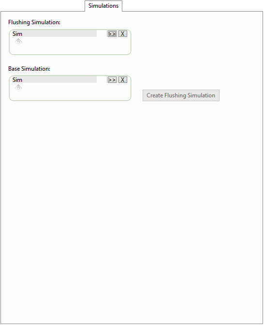

Questa pagina consente di specificare:
Per aprire la pagina, fare clic sulla scheda Simulazioni nell'utilità di pianificazione lavaggio.
Mostra immagine
Elemento Descrizione
Simulazione lavaggio
Trascinare qui una simulazione dalla finestra Gruppo di modelli oppure utilizzare il pulsante Sfoglia per selezionarne una.
Simulazione base
Crea simulazione lavaggio
Questa opzione viene abilitata quando è stata aggiunta solo una simulazione di base.
Crea una nuova simulazione di lavaggio dalla simulazione di base.
La simulazione di lavaggio verrà creata nello stesso gruppo di simulazioni della simulazione di base e verrà selezionata automaticamente come simulazione di lavaggio nell'utilità di pianificazione lavaggio.
