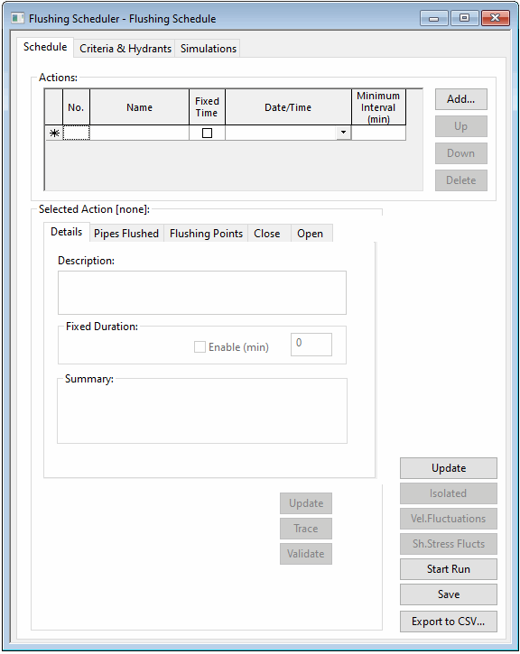

Finestra di dialogo Utilità di pianificazione lavaggio
L'oggetto programma lavaggio viene utilizzato quando si esegue una simulazione di lavaggio. Il programma di lavaggio contiene una sequenza di azioni da utilizzare per la pulizia di una rete di distribuzione idrica mediante il lavaggio delle condotte con acqua.
Le azioni del programma di lavaggio vengono visualizzate e modificate nell'utilità di pianificazione lavaggio. L'utilità di pianificazione fornisce una vista di progettazione interattiva per supportare la progettazione e la valutazione del programma.
L'utilità di pianificazione contiene le seguenti pagine:
Per aprire l'utilità di pianificazione, fare doppio clic su un oggetto programma di lavaggio in un gruppo di programmi di lavaggio nella finestra Gruppo di modelli.

Flushing scheduler
